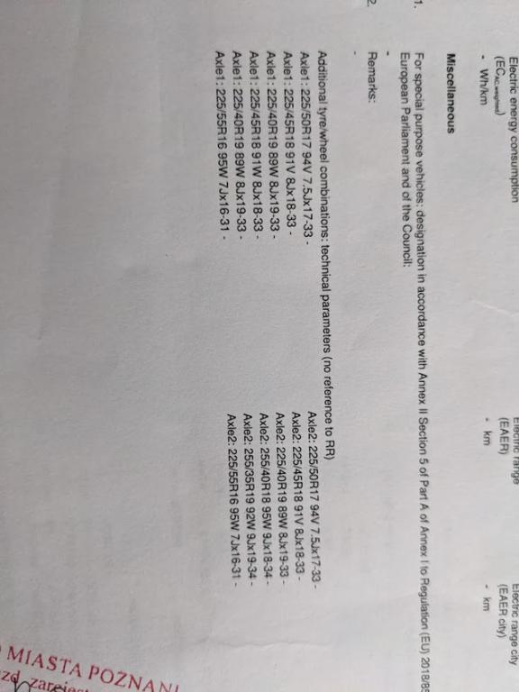

    A moje świadectwo homologacji, że 255 tylko na 9J...

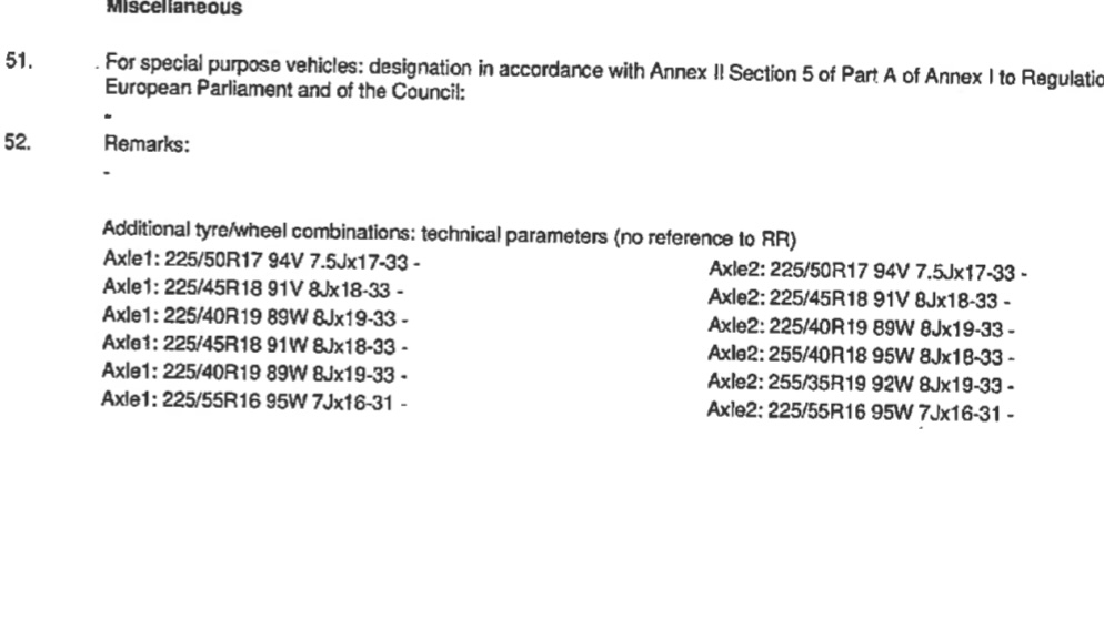

    Tu jeszcze świadectwo homologacji ze sprinta 2022, którego rozważałem w zakupie:
Nazwa:	0CEE7A8A-5924-4254-ABB7-DFB895C72C25.jpeg
Rozmiar:	88.0 KB
    I też zezwala na 255 z tyłu na 8"x18". Moja produkcja luty 2022, ten sprint produkcja sierpień 2022 jak dobrze pamiętam.

    Ciekawe - ale wydaje mi się, że to może średnio wyglądać, może ktoś ma zdjęcia.
