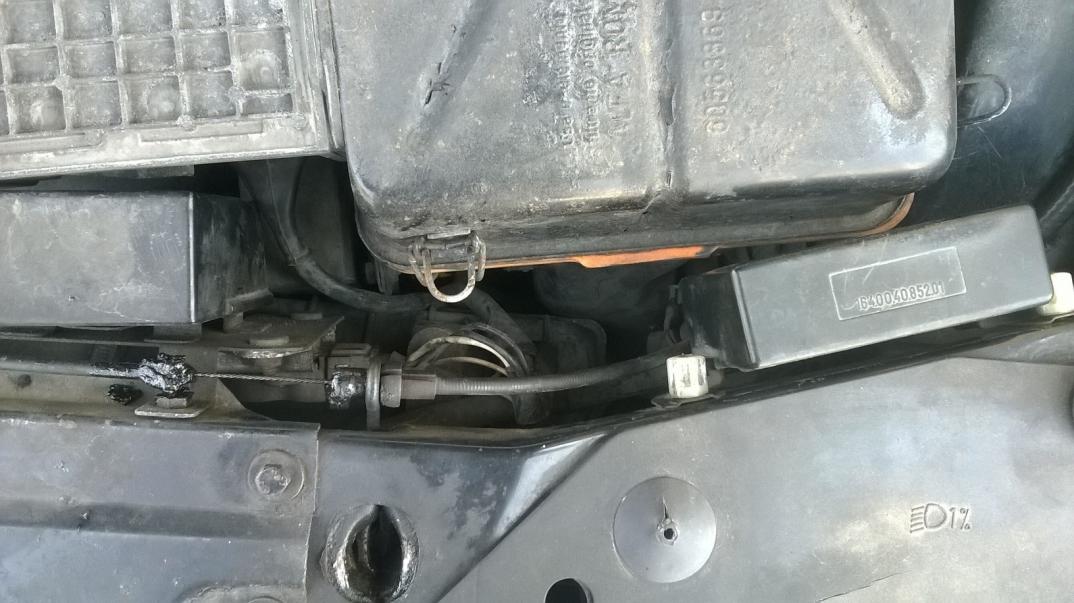

    Niestety to nie do końca tak u mnie wygląda:
    Widzę 3 przyczyny:
    - może mój ABS jest inny (zaraz zacznę szukać, choć nie bardzo wiem gdzie)
    - mam dosyć wczesną superkę
    - TB jest specyficzny
Nazwa:	WP_20150811_12_37_24_Pro.jpg
Rozmiar:	89.2 KB

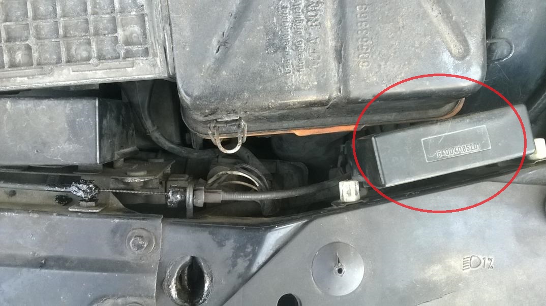

    No faktycznie zdjęcie które wrzuciłem jest raczej z 3,0... Co do typu ABS to powinno być opisane w okolicy komputera (na moim zdjęciu jest widoczne pod obudową filtra powietrza)
    Zaglądałeś może pod tą osłonkę którą zaznaczyłem?
Rozmiar:	171.3 KB

    Tak. Same przekaźniki. Zakładam, że od świateł, bo są symetrycznie obok drugiej lampy.
    Ogólnie dochodzę do wniosku, że mam na 100% inny ABS, bo pompa zupełnie nie przypomina tej z 3.0.
    Cień się nad alfą pojawił to idę dalej szukać
