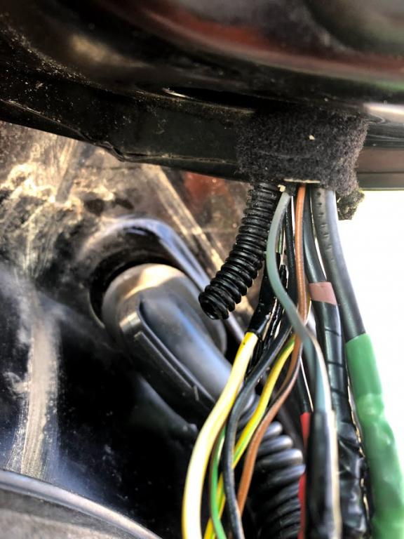

    i mnie dopadła "zemsta klapy" Pytanie moje co to za peszel widoczny na zdj? Wychodzi na ok 2 cm od strony auta i nie ma kontynuacji po stronie klapy . Jest to prawa wiązka. Przewody naprawione/polutowane i na chwile obecną wszystko gra .

    Wygląda jak przewód od płynu do spryskiwaczy..

    przewód płynu jest z lewej strony, zresztą spryskiwacz działa więc to nie to.

    Według mnie to jakaś pozostałość po poprzedniej naprawie, bo wygląda jakby już coś było robione z przewodami. Fabrycznie cała wiązka powinna być okręcona miękką taśmą tekstylną.

    była okręcona i wyglądało jakby wcześcniej nikt nic nie ruszał, przewody ja polutowałem, znaczy zdj zrobione juz po naprawie.
    Tak wyglądało wczesniej ale jeszcze peszla nie bylo widac
