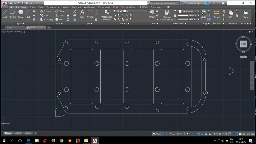

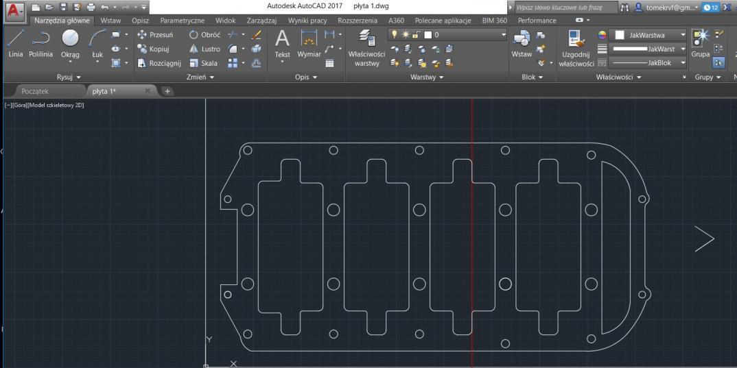

    Panowie, decyzja zapadła, balanse muszą być. Ma być cicho, bezwibracyjnie i przyjemnie Już przygotowałem blok pod zwężki do balansów. Dzisiaj obejrzałem i zmierzyłem panewki wałków wyciśnięte z bloku o niewiadomym przebiegu. Zużycie praktycznie niemierzalne, podobnie jak i balansów a silnik był przyłapany na trzeciej korbie....Pewnie z braku oleju, ale widać że pobór oleju ze środkowej podpory powoduje dramat na 2 albo 3 korbie.
    A teraz rysuję w AutCAD płytę wzmacniającą blok. Trochę komplikuje sprawę kształt tylnego uszczelniacza ale da się to ogarnąć.

    Płyta narysowana. Teraz model z papieru i zlecam wycięcie.
