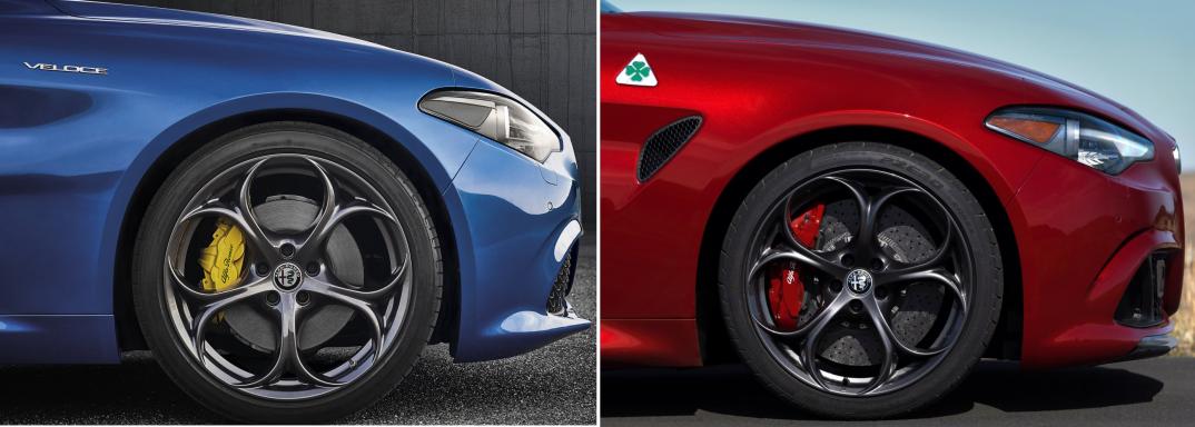

    Cytat Napisał Firste Zobacz post
    Ktoś dociekał, czym realnie róznią się felgi od Giuli Veloce i QV?
    Co prawda do V mają szerokości 8 i 9, zas do QV 8,5 i 10, (no i ET ciut rózne) ale to nie uzasadnia jeszcze takich róznic w cenie.
    Bo pytałem się w ASO, za ile mogę kupić np: 19x8,5 od QV o chcieli 2760 zł/szt.
    zaś do V 19x9 to chcą 1560 zł.
    Ceny bez rabatów.
    Z wyglądu praktycznie identyczne więc cena pewnie zależna tylko od tego, że od QV wiedzą, że mogą bardziej skubnąć
    Załącznik 237491
    https://i.imgur.com/VLHHV0f.jpg
    Quadrifoglio
    Front: 8.5J, ET34 - part code 156115200 - tyre size 245/35 R19
    Rear: 10J, ET41 - part code 156115203 - tyre size 285/30 R19
    Veloce
    Front: 8J, ET33 - part code 156113555 - tyre size 225/40 R19
    Rear: 9J, ET34 - part code 156119556 - tyre size 255/35 R19
    czasem w Veloce sa obie 8J i opony 225/40R19 wszystkie, jest opcja z tym zwiazana, nie pamietam numeru, ale w konfiguratorze byla przez jakis czas opcja nazywala sie Opony Extra Series, i z tego co tu na forum doszlismy to wlasnie zwiazana z tym czy tyl jest szerszy czy nie. to tak na marginesie

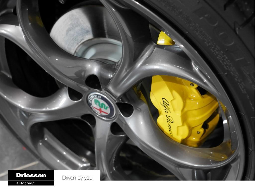

    Koledzy, ktoś może sprawdzić czy wchodzi wam tam paluch pomiedzy ramię felgi a żółtym zaciskiem? Mowa o felgach w Giluli Veloce.
    Wygląda ciasno, a ja w Stelvio tracę 3 mm (ET zmienia sie z 31 na 34). Kurcze, że bym dupy nie dał i ASO będzie miało rację
    Co prawda widziałem je już na Stelvio, ale moze dali dystans?
  8. #168
    10,651
    zawsze mozesz dac jakis dystans? bedzie lepiej wygladac a tak na czuja, to wydaje mi sie ze raczej nie bedzie problem. w alfach przy 4 tloczkowych Brembo zawsze jest luzu ze 3mm moze od ramion. w Stelvio (poza Q) z tego co gdzies widzialem w cenniku czy katalogu sa tarcze i zaciski takich samych rozmiarow jak w zwyklej Giuli (nawet nie powiekszone tarcze jak w Giuli Veloce) - najlepiej pogrzeb sobie troche w insturkcjach, katalogach, cenniku, potem moze w ePerze jeszcze porownaj numery czesci dla tarcz I zaciskow dla potwierdzenia. daj znac co uda Ci sie ustalic, no I pochwal sie fotkami jak juz zalozysz na swoje Stelvio.

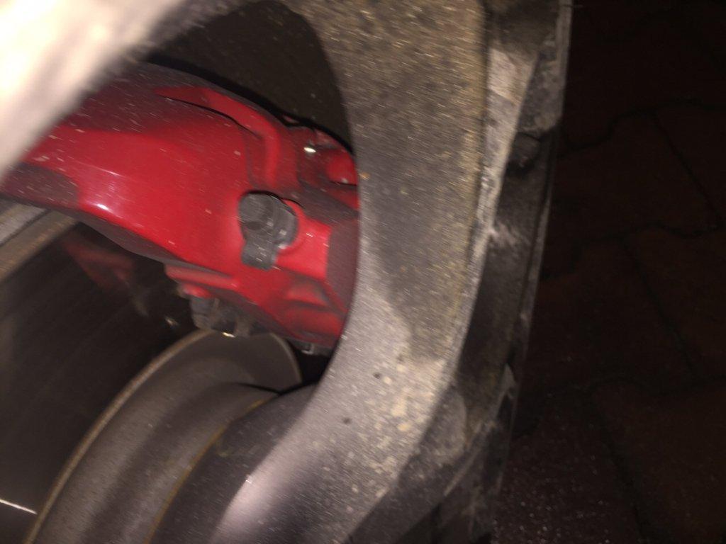

    Nie wiem czy coś z tego wywnioskujesz. Przód w Velce na koniczynkach.
