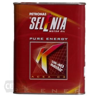

    Objawy tak, na selenii multi air 5w40 k20 czy jakoś tak
    EDIT:
    Taki
Nazwa:	i-selenia-5w-40-k-pure-energy-multi-air-2l.jpg
Rozmiar:	17.2 KB
