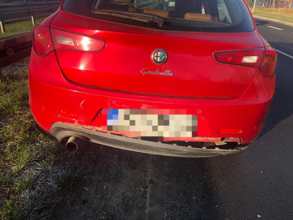

    2 czy 3 lata temu przydzwonił nam gość w tył Giulietty. niby nie za mocno, poszedł absorber, odczepiło dyfuzor uszkodziło zaślepkę do holowania. miało ASO robić, oni to w ogóle chcieli wymieniać i malować zderzak, ale uznałem że naciągają bo nie było śladu (potem okazało się że mieli rację).
    Moja ostatnia przygoda, niby też nie mocno. Stałem na światłach, facet wjechał w babkę, babka we mnie. Ubezpieczalnia wyceniała szkodę chyba na 800zł. Auto właśnie odebrane z ASO, faktura na 8,5k PLN...

    To normalne, że czasem te poważniejsze uszkodzenia (obrażenia też) są niewidoczne. Zderzaki są plastikowe i elastyczne. Bywa, że po uderzeniu wracają do poprzedniego kształtu i z zewnątrz nic nie widać. Dopiero po zdemontowaniu okazuje się, że uszkodzone są zaczepy, ślizgi, wzmocnienia, czasem nawet tylny pas i podłoga bagażnika. To samo dotyczy obrażeń ciała. Znany jest mi przypadek (niestety śmiertelny), kiedy pasażer pojazdu trafił po wypadku do szpitala, gdzie poza siniakami po pasach i paroma otarciami niczego nie stwierdzono i pacjenta zwolniono do domu. Do szpitala ponownie trafił po czterech dniach (po omdleniu przywieziony przez swoją żonę), Dokładniejsze badanie wykazało, że miał pękniętą śledzionę i wykrwawił się do środka (na ratunek niestety już było za późno).
    Dlatego wbrew temu co twierdzi XJ6, nikomu nie sugeruję, że ma "doić" ubezpieczyciela, zgłaszając wyimaginowane obrażenia, a jedynie wskazuję, że warto się przebadać i ustalić, czy do takich obrażeń doszło.
    Ponadto praktycznie przy każdym zdarzeniu, gdzie mamy do czynienia z uszkodzeniami zderzaków, wskazuję na konieczność zdemontowania tych elementów do oględzin, bo dopiero po demontażu ujawniany jest rzeczywisty rozmiar szkody. Na wizytę rzeczoznawcy warto więc umówić się w warsztacie (lub nawet na stacji diagnostycznej), gdzie jest możliwość zdjąć ten zderzak. Kosztem pracy mechanika (przy demontażu i ponownym montażu po oględzinach) można obciążyć ubezpieczyciela, bo jak wspomniałem - nie ma innej możliwości ustalenia rzeczywistego rozmiaru szkody.
