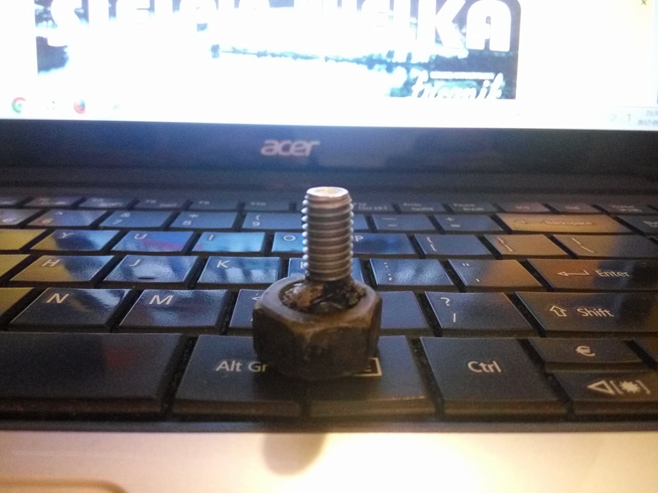

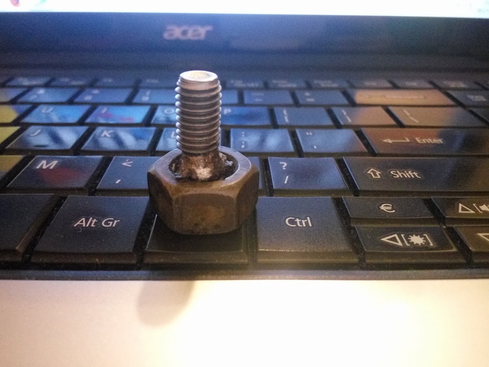

  10. #170
    Użytkownik Świeżak Avatar bobik
    12 2015
    Alfa 159 2,4 300km
    166
Nazwa:	22155370_1417147235071153_993382254_n.jpg
Rozmiar:	103.7 KB
Nazwa:	22127230_1417147081737835_1272537110_n.jpg
Rozmiar:	98.4 KB
    Znalazłem zgubę w garażu Będzie pamiątka na półkę
