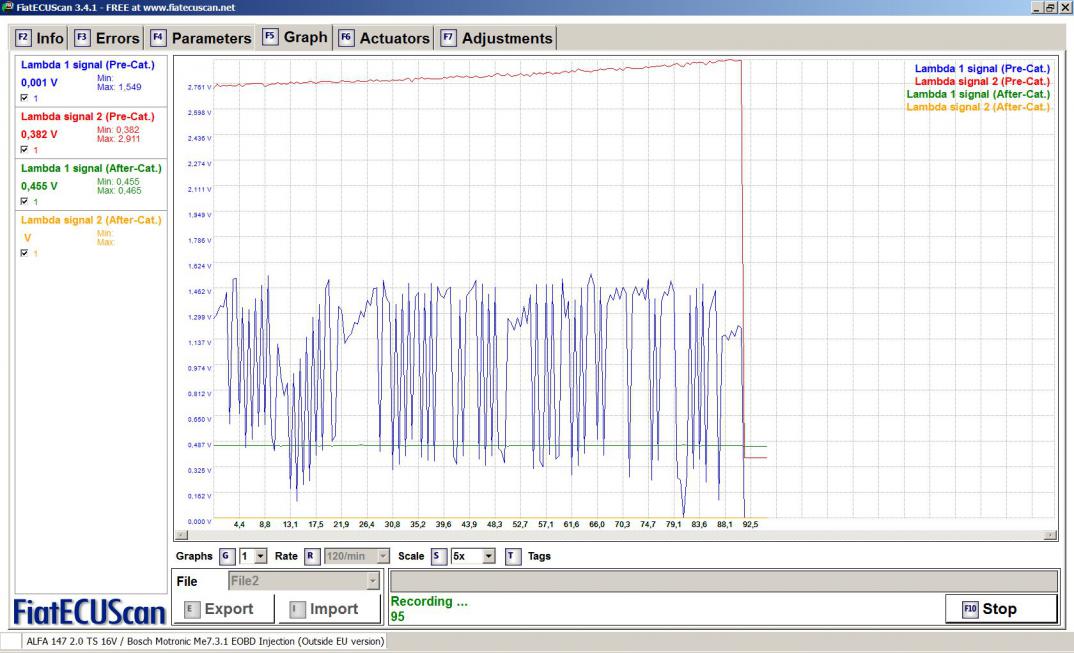

    Witam kolegów Alfistów.
    Od lat działam w konkurencyjnym klubie, którego forma znacząco odbiega od Waszej ( a może już naszej?).
    Jeździłem kilkoma Alfami - najdłużej Gtv V6TB i teraz 147 1.6.
    Od kilku dni mam problem z bellą.
    Zaczęło się od tego że zaczęły szaleć liczniki.
    Próbowałem przeczyścić styki w komorze silnika co może być źródłem nowego problemu. Po kilkudziesięciu kilometrach zaświeciła się kontrolka Motor Engine Control.
    Po podpięciu kabelka, wydaje mi się że problem może leżeć po stronie sondy lambda.
    w załączniku wykresy napięć.
    Proszę o opinię w sprawie napięć.
    Czy wartości są właściwe?
    Gdzie znajdę w komorze silnika kabelek który nie podaje sygnału?
    pozdrawiam
    Michał

    @szczur_de
    - szkoda ze nie zamieściłes pliku z tego pomiaru, eksportu.
    - na zrzucie nic nie widać.
    - albo logu z alfadiagu, Scan Master, Scan XL, moDiag, alfaOBD.
    - AR 156 TS 2.0 ecu M1.5.5

    Cytat Napisał bubu321 Zobacz post
    @szczur_de
    zrobie to w wolnej chwili. (pewnie w weekend)
    @szczur_de-
    Lambda 1 (Pre-Cat): oscylacje w zakresie 0,3-1,5V
    Lambda 2 (Pre-Cat): narastająco od 2,75V do 2,9V
    Lambda 1 (After-Cat): stabilnie 4,8V
    Lambda 2 (After-Cat): brak sygnału

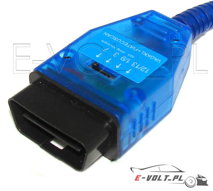

    Który program ma wieksze mozliwosci?
    który bedzie działał z tym:
    http://allegro.pl/interfejs-fiat-alf...031436031.html
Nazwa:	fiat-copy.jpg
Rozmiar:	44.6 KB
    Dzieki za odpowiedz.
