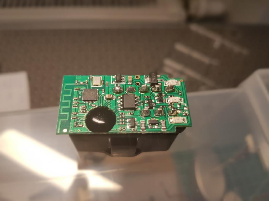

Ja mam taki interfejs i też nie wiem co z nim zrobić żeby łączył się że wszystkim a nie tylko silnikiem. Wcześniej miałem taki z pionowa płytka BT to tam był ten rezystor i po usunięciu wszystko śmigało. A tego to nie wiem jak ugryźć

na tych zdjeciach nic nie widac.przesledz polaczenia od pinow 6 i 14 i go wytop - bedzie pomiedzy nimi

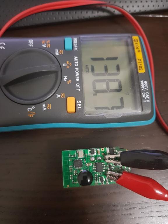

posiadam taką płytkę w ELM, wyczytałem na forum, że aby się łączył z Alfą należy odnaleźć opornik pomiędzy pinem 6 a 14 (wszyscy piszą o takim 120ohm, mój ma ~138) , co w tym przypadku nie jest wyjątkowo skomplikowane, poproszę o podpowiedź czy wystarczy go wylutować i zostawić przerwę pomiędzy pinami? czy złączyć je ?
Na pewno nie łączyć tylko zostawić " puste".

Witam! Mam taki problem. Interfejs kupiłem od PMFactory, wcześniej zaznaczając żeby usunęli rzekomy opornik. Wczoraj próbowałem połączyć się z moją 159 1.9 JTDm 16V. Ogólnie to wszystko ok łączy się ze sterownikiem z ECU natomiast z niczym innym się nie chce łączyć. Dodam, że mierzyłem rezystancje pomiędzy pinami 6 i 14 licząc zarówno od lewej jak i od prawej strony bo pewny nie byłem nie ma wspominanych wszędzie 120 ohmów. MES'a posiadam w wersji 3.9 zainstalowanego na Win 10. Kabel wykrywany jest chyba poprawnie bo MES go widzi. Jak to ugryźć aby połączyć się np. z airbagiem albo czymkolwiek innym ?
Potrzebujesz przejściówki lub kabel kkl z przelacznikiem
