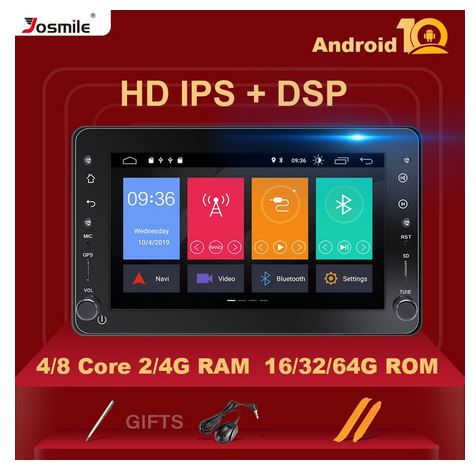

    Cytat Napisał ZajcuNS Zobacz post
    A czy może ktoś polecić jakieś sprawdzone radio z androidem ale taki żeby był 7' ekran jak w popularnych Pioneerach?
    Jakoś wizualnie do mnie nie przemawiają wersje 6,3 cala lub około tego rozmiaru przez te gałki czy przyciski obok ekranu.
    Jest przecież wersja 7'' cięta idealnie na wymiar w miejsce fabrycznego radia (bez navi):
Nazwa:	dsp.JPG
Rozmiar:	44.7 KB
