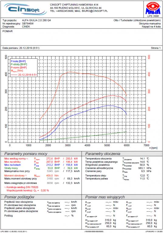

    Miało być lajtowo/bez ciśnięcia na max wyniki/bezpiecznie, są podniesione limitery momentu, minimalnie ciśnienie doładowania, kąty zapłonu i kąt otwarcia przepustnicy, podobno dalej mogę lać RON95 (choć od jakiegoś czasu jeżdżę już na 98)
Nazwa:	Veloce_stage1.jpg
Rozmiar:	188.3 KB
    Nie wiem czy wykresy były normowane o temperaturę, jak robił to było -6st C, w każdym razie nie rozpatrujemy liczb absolutnych tylko przyrosty i przebieg - to co wyszło to po prostu miły extras o który mi chodziło

    Fajny wynik. Jak rozumiem paliwo 98?
    Po raz kolejny widać, że Veloce nie osiąga mocy nominalnej w odróżnieniu od 200-stki która ma bonus kilku koników.
    Mierzyłeś osiągi przed i po modyfikacji?
    Ostatnio edytowane przez arturo132 ; 14-01-2022 o 11:24
  5. #1745
    10,651
    tak to już wiedziałem dawno - kiedyś u Cinka hamowałem swoją było właśnie 272 i 409Nm. U mnie na początku 2019 był wgrany update ECU do wersji G543xxxx i pamiętam że od razu miałem uczucie że auto ciut straciło wigoru (wcześniej miałem wersję G520xxxx)
    Przed masz na tym samym wykresie te niższe linie, do tego też pomiar z końca 2019r od Cinka:
Nazwa:	Hamownia_Veloce_RON95.jpg
Rozmiar:	101.1 KB
