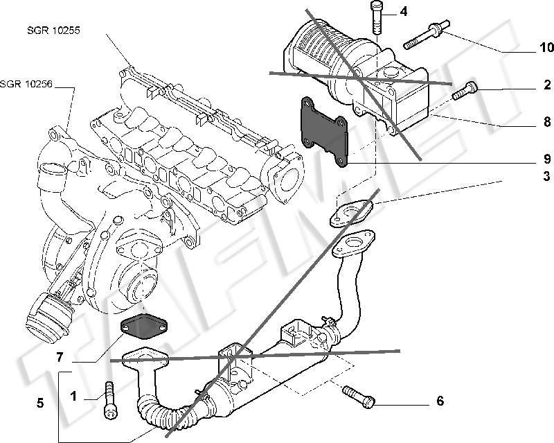

witam czy zaslepienie pelne w cf3 z i odlaczeniem wtyczki da ten sam blad? bo odkad mam zaslepiony egr w pelni mam dziwny metalowy pomruk z okolic egr i mysle zeby nie wylaczyc wtyczki tylko nie wiem czy bedzie ten sam blad w kompie

Jak masz z dziurkami, to znaczy, że nic ci to nie da. Dalej układ dolotowy będzie się zasyfiał. Wystarczy, że zastosujesz jedną. Może trochę poprawi się dół.
Wyłączenie w komputerze nie zawsze oznacza fizyczne zamknięcie się EGR.
Możesz rozwinąć swoją myśl?
Samo programowe wyłączenie jest bezpieczne przy całkowicie zamkniętym i szczelnym zaworze EGR. W przypadku kiedy wyłączamy EGR przy pierwszych problemach z autem o sporym przebiegu lepiej dodatkowo zaślepić zawór pełną blachą.
Ok. Dzięki za info. Zawór mam całkowicie zaślepiony i wyprogramowany.
