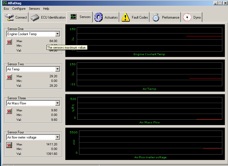

  4. #1754
    Użytkownik Romeo
    01 2011
    159
    731
    Witam po podłączeniu ostatnio alfadiaga ukazały mi się 3 błędy : P0130,P0170,P1173
    Wykasowałem je i dziś po podłączeniu nie było ich, więc zrobiłem pełną diagnostykę, jak możecie to opiszcie,
    ale coś mi się wydaję, że mam dziurawy dolot do mafa bo jak ruszałem nim to widziałem, że się powiększa wartość ujemna TRA ...
    (- TRA, FRA duża wartość ujemna, zbyt bogata mieszanka, korekta dąży do tego aby skrócic czas wtrysku zbyt bogata mieszanka - przyczyny
    -- uszkodzenie przepływomierza-- ciagłe otwarcie zaworu odprowadzania oparów paliwa-- nieszczelny zawór, nie domykająca się iglica ( ciekawe gdzie to jest ? )-- za duże ciśnienie paliwa, zablokowany przewód przelewowy ( to nam nie grozi, w 156 TS przelewu nie ma )
    -- uszkodzony lub zanieczyszczony czujnik tlenu
    choć coś mi się wydaję, że gdyby byłą wartość dodatnia to można było by sugerować nieszczelność na drodze przepływomierz a przepustnica
    hmmm...
    zostawiam Wam opinię

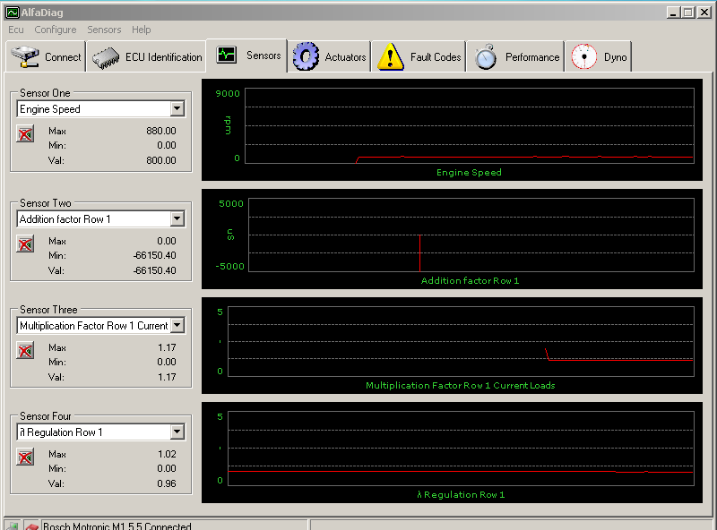

  7. #1757
    Użytkownik Znawca Avatar darek2116
    06 2010
    Bedzin
    164 Super 3.0 V6 12V
    1,536
    Co jeśli dolot szczelny,sonda oe i przeplywomierz oe nowe,nic nie faluje a TRA -89000?
    W prawdzie odczyt po adaptacji i zrobieniu dystansu 15km-błędów brak
  8. #1758
    09 2007
    G 1.4 MA 170CV ECU Nexus 8GMF
    6,112
    - z opisu błędu wynika jakie czynności kontrolne należy przeprowadzić, krok po kroku.
    - 15 km to trochę za mało aby powstał błąd i został zapisany w ECU.
    - za ujemny TRA w pierwszej kolejności odpowiada MAF.
    - testowałeś poprawnie MAF-a, jakie napięcie ma na postoju, jaki przepływ i maksymalna wydajność przepływu z testu do odcięcia.
    - program diagnostyczny to w piwrwszej kolejności Alfadiag, potem FES i alfaOBD.
    - AR 156 TS 2.0 ecu M1.5.5

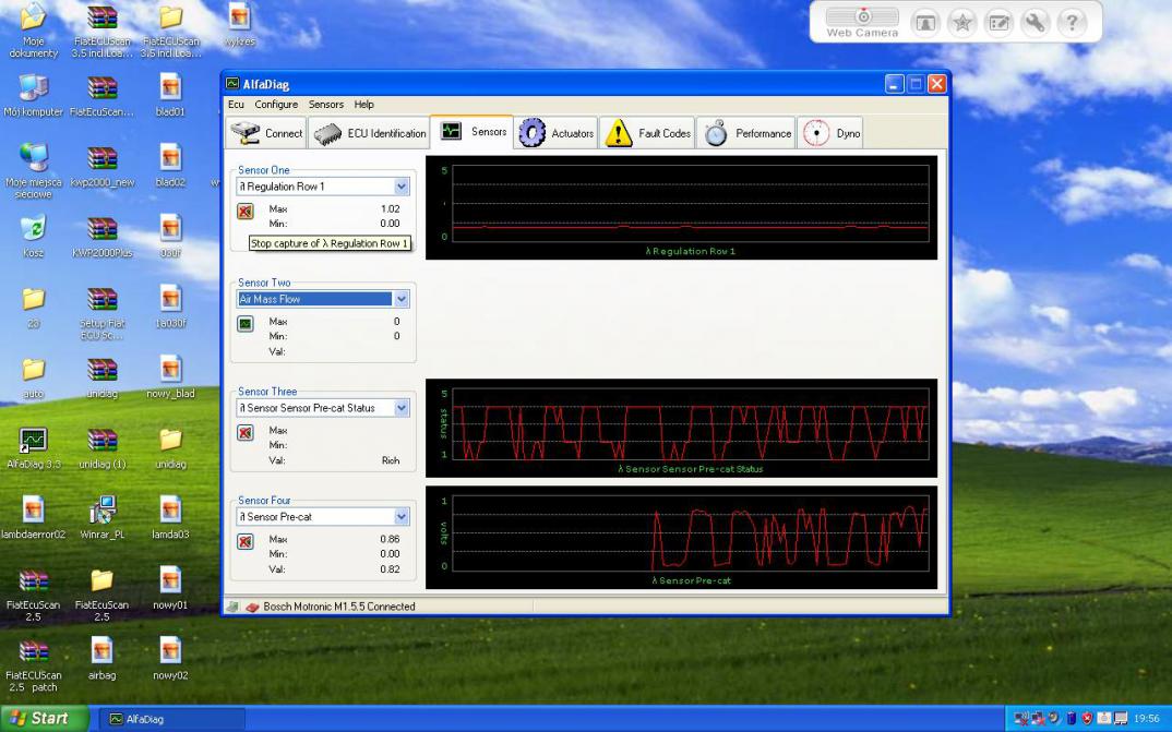

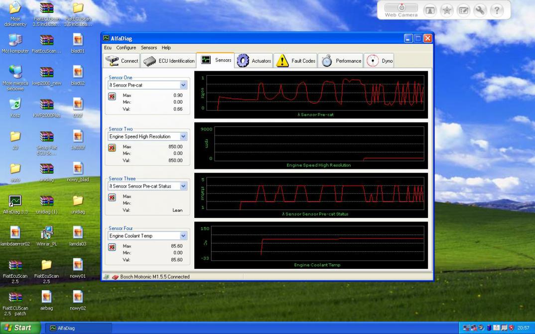

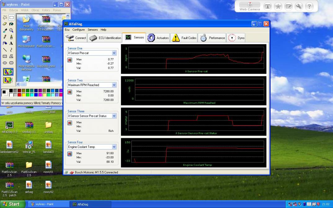

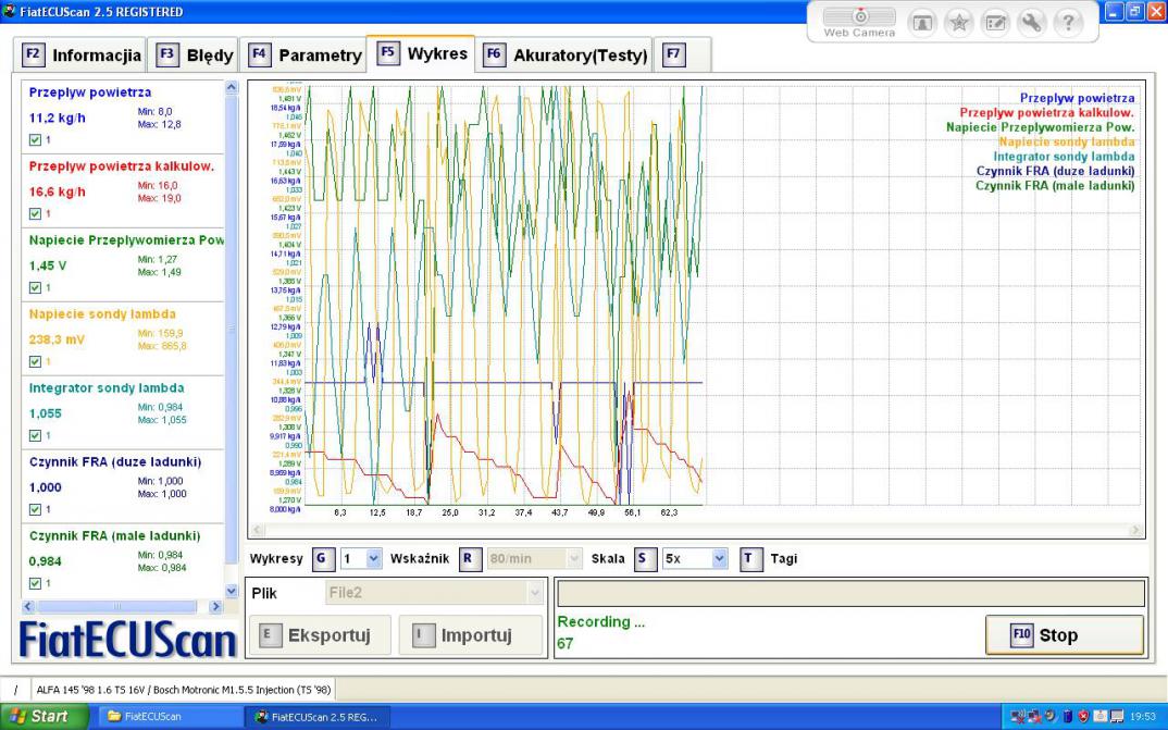

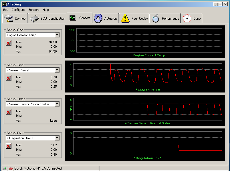

  10. #1760
    SUICIDE
    Witam prosiłbym o małą pomoc odnośnie wykresu sondy lambda.
    Dzisiaj robiłem 3 pomiary
    Są to pomiary po założeniu nowej sondy lambda. Oczywiście orginalna Bosha. W tamtym tygodniu wymieniana.
    Nie mniej jednak z moich wykresów mam spore zastrzeżenia do tej sony, że ma gwałtowne spadki Napięcia z 0.80 spada momentalnie na 0.15
    Ale prosiłbym o opinię Osób na tym dobrze się znających
    1 pomiar na nierozgrzanym silniku
    2 pomiar na rozgrzanym silniku
    3 po resecie ecu (ustawień adaptacyjnych)
    Zamieszczam screenshoty
    1
Nazwa:	1.jpg
Rozmiar:	116.4 KB
    2
Nazwa:	2.jpg
Rozmiar:	120.2 KB
    Po resecie ecu
Nazwa:	3.jpg
Rozmiar:	111.1 KB
    Screen robiony na fiatecu scan
Nazwa:	fiat1.jpg
Rozmiar:	134.6 KB
    Spalanie mojego auta w mieście wychodzi 17L.
    Na starej lambdzie przejeżdżałem 56km za 50zł
    Teraz po wymianie przed restartem ustawień adaptacyjnych przejechałem za 50zł 36km
    Aktualnie jestem w trakcie testowania po resecie ustawień adaptacyjnych oraz przeczyszczeniu przepływomierza
    Ostatnio edytowane przez SUICIDE ; 18-06-2012 o 20:12
