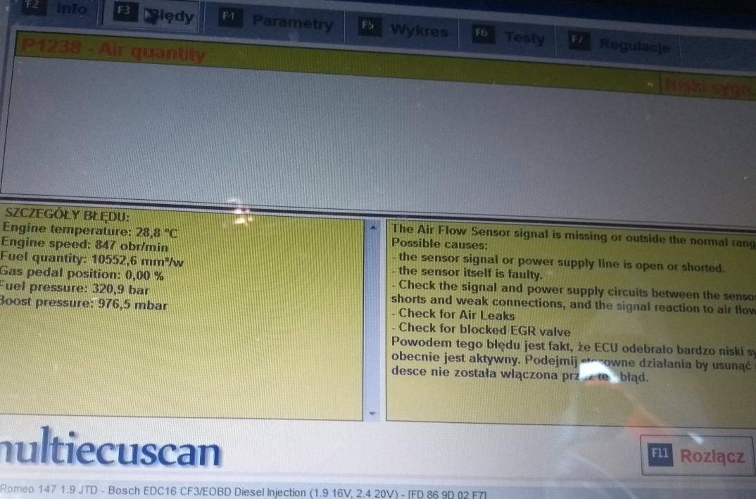

    Silnik 1.9 16 140ps edc16
    Zaslepilem egr home made blaszka - 2 dziury ok 3 mm srednicy, czyli dosyc konkrentnie, ale nie calkowicie
    - mam ultera z tylu, po odpaleniu slychac, ze dostaje wiecej spalin, w koncu czuc, ze jest
    - auto wyraznie lepiej zbiera sie z dolu, czyli turbina wczesniej wstaje
    - brak check na desce
    Bezdyskusyjne plusy, ale zeby nie bylo kolorowo, to wywala mi blad p1238 "air quantity" i lekko dymi na czarno przy ostrym bucie, czego wczesniej nie bylo. Ostatnio robilem tez overbosta, bo mi pekl wezyk, nastepnie przy sciaganiu wezyka peklo jego osadzanie, ktore kleilem "plynnym metalem".
    Czy nie jest tak, ze spaliny egr sa brane pod uwage w mapie paliwo/powietrze? Z drugiej strony przy pelnym bucie przeciez egr powinien byc zamkniety. Wiec nie wiem co o tym myslec.
    Zastanwiam sie nad zaslepieniem egr calkowicie na wylocie z kolektora i przed kolektorem ssacym. Nastepnie wywalic go z ecu i fizycznie spod maski. To chyba bedzie najlepse wyjscie.

    Cytat Napisał alexr Zobacz post
Nazwa:	p1238.jpg
Rozmiar:	100.6 KB
    Nie wcześniej wstaje turbina tylko jest mniej spalin dostarczanych do cylindra. Lepsze spalanie i dla tego ten efekt.
    Błąd P1238 i P1237 jest błędem EGR spowodowanym niewłaściwym przepływem spalin.
    Dymienie na pewno nie jest spowodowane przytkaniem EGR-a. Prawdopodobnie jest coś nieszczelne w dolocie lub to klejenie overboosta jest do kitu i źle steruje geometrią turbiny.

    @sdero zaslepic calkowcie za kolektorem wydechowym i nie przejmowac sie p1238? czy jednak po zaslepieniu jechac na wyciecie go z ecu
