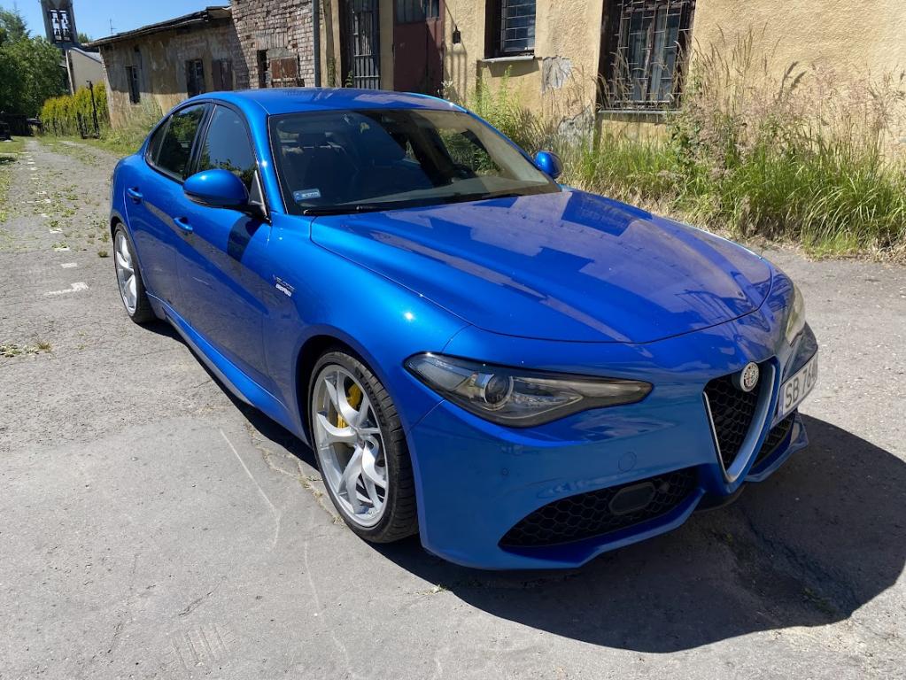

    Panowie,
    Giulia 2.0 200KM
    Czy felgi z QV wejdą, czy nie? Jedni mówią, że tak. Drudzy, że tył się nie zmieści. Do Veloce się niby mieszczą, ale ja mam mniejsze hamulce.
  5. #1765
    10,606
    do veloce nie niby, tylko się mieszczą. Do mniejszych zestawów nie wiem Kliknij obrazek, aby uzyskać większą wersję

    Odpisałem w tym drugim wątku, do Q4 się zmieszczą, w rwd będą koła wystawać poza obrys, hamulce tu nie przeszkadzają.

    Z tego co widzę to masz schowane 10" wchodzi. Zdziwilbym sie gdyby rozstaw kol zmienial sie tylko ze wzgledu na srednice tarcz/wielkosc zaciskow.u mnie w veloce tak tyl z q 10" wyglada - a wydawalo sie, że 9" et34 jest juz na styk

    Jakby skrupulatnie liczyć to mam schowane o ok 3 mm bardziej niż u Ciebie, co by się po fotach mogło zgadzać. Przez negatyw górą się chowa, ale dołem wystaje poza obrys, sprawdzalem. Ja mam et 44.5 z 3mm dystansem czyli 41.5 ale zaznaczam że przy 9 calowej feldze. Gdzieś pisałem, że rozstawaem się rózni rwd i q4, jest w manualu o tym. Jak do rwd założysz 10 cali to wyjdzie na zewnątrz jeszcze o ok. 9 mm w stosunku do tego co jest na fotografii wyżej. W rwd felga od q4 tj 9 cali et34 już wystaje, a to jest 5 mm mniej jeszcze niż 10 cali. Zaznaczam, że dla każdego co innego może oznaczać "wystaje". Jeszcze kończąc dla efektu optycznego szerokość opony może też mieć znaczenie.

    Dla potomnych 2.0 200km wchodzi, nie obciera, nie dobija. Najbliżej problemu nie jest tył, a przedni zacisk który jest z felgą na żyletki.

    Ale że wlezie to było wiadomo tylko widać ze wystaje poza obrys.
