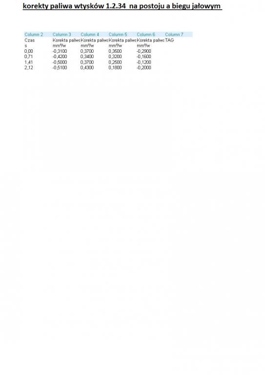

    Panowie zerknijcie na te korekty.Chyba nie jest za dobrze?
Nazwa:	korekty na wolnych cieply silnik.jpg
Rozmiar:	109.9 KB
ID:	187963Kliknij obrazek, aby uzyskać większą wersję
Nazwa:	korekty 2k cieply silnik.jpg
Rozmiar:	108.4 KB
    Na pierwszym obrazku samochód pracował na wolnych obrotach, a na drugim obrazku 2 tyś obrotów.

    4 wtrysk przytkany. Spróbuj zalać preparat do czyszczenia, pojeździj i zobacz czy sie poprawi.

    96
    Też tak myślałem.Wolałem się upewnić.

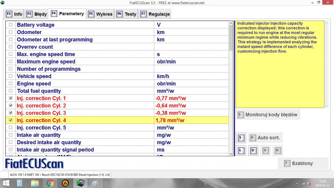

    Koledzy wczoraj porobiłem trochę prób wtrysków czy możecie spojrzeć i powiedzieć czy faktycznie wtryski leją a zwłaszcza na 4 cylindrze

    ECU ISO Code: FD 86 3D 04 192016-01-12 2121
    CONNECTED TO:
    Alfa Romeo 159 1.9 JTDm 16V
    Bosch EDC16C39 CF4/EOBD Diesel Injection (1.9, 2.4)
    Kod ISO: FD 86 3D 04 19
    Numer rysunku FIAT: 51812906
    Numer sprzętu: 0281013138
    Wersja sprzętu: 00
    Numer oprogr.: 1037389889
    Wersja oprogr.: 3442
    Numer homologacji: 93942
    Data zaprogramowania: 05/28/2007
    ODCZYT KODÓW BŁĘDÓW:
    Brak kodów błędów
    ODCZYT PARAMETRÓW:
    Korekta paliwa (cylinder 1): mm³/w
    ODCZYT PARAMETRÓW:
    Korekta paliwa (cylinder 1): -0,68 mm³/w
    ODCZYT PARAMETRÓW:
    ODCZYT PARAMETRÓW:
    Korekta paliwa (cylinder 1): -0,66 mm³/w
    Korekta paliwa (cylinder 2): mm³/w
    ODCZYT PARAMETRÓW:
    Korekta paliwa (cylinder 2): -0,21 mm³/w
    ODCZYT PARAMETRÓW:
    Korekta paliwa (cylinder 1): -0,64 mm³/w
    Korekta paliwa (cylinder 2): -0,19 mm³/w
    ODCZYT PARAMETRÓW:
    Korekta paliwa (cylinder 1): -0,60 mm³/w
    ODCZYT PARAMETRÓW:
    Korekta paliwa (cylinder 1): -0,56 mm³/w
    Korekta paliwa (cylinder 2): -0,22 mm³/w

    Korekta paliwa (cylinder 2): -0,18 mm³/w
    Korekta paliwa (cylinder 3): 0,90 mm³/w
    Korekta paliwa (cylinder 4): -0,13 mm³/w
    ODCZYT PARAMETRÓW:
    Korekta paliwa (cylinder 1): -0,57 mm³/w
    Korekta paliwa (cylinder 2): -0,25 mm³/w
    Korekta paliwa (cylinder 3): 0,97 mm³/w
    Korekta paliwa (cylinder 4): -0,08 mm³/w
    ODCZYT PARAMETRÓW:
    Korekta paliwa (cylinder 1): -0,63 mm³/w
    Korekta paliwa (cylinder 2): -0,26 mm³/w
    Korekta paliwa (cylinder 3): 0,96 mm³/w
    Korekta paliwa (cylinder 4): -0,06 mm³/w
    ODCZYT PARAMETRÓW:
    Korekta paliwa (cylinder 3): 0,91 mm³/w
    Korekta paliwa (cylinder 4): -0,09 mm³/w
    ODCZYT PARAMETRÓW:
    Korekta paliwa (cylinder 2): -0,20 mm³/w
    Korekta paliwa (cylinder 3): 0,92 mm³/w
    Korekta paliwa (cylinder 4): -0,11 mm³/w
    ODCZYT PARAMETRÓW:
    Korekta paliwa (cylinder 1): -0,59 mm³/w
    Korekta paliwa (cylinder 2): -0,24 mm³/w
    ODCZYT PARAMETRÓW:
    Korekta paliwa (cylinder 1): -0,61 mm³/w
    Korekta paliwa (cylinder 2): -0,27 mm³/w
    Korekta paliwa (cylinder 3): 0,99 mm³/w
    Korekta paliwa (cylinder 4): -0,10 mm³/w
    ODCZYT PARAMETRÓW:
    Korekta paliwa (cylinder 4): -0,12 mm³/w
    ODCZYT PARAMETRÓW:
    Korekta paliwa (cylinder 2): -0,23 mm³/w
    Korekta paliwa (cylinder 3): 0,95 mm³/w
    Korekta paliwa (cylinder 4): -0,14 mm³/w
    ODCZYT PARAMETRÓW:
    Korekta paliwa (cylinder 3): 0,94 mm³/w
    Korekta paliwa (cylinder 4): -0,16 mm³/w
    ODCZYT PARAMETRÓW:
    ODCZYT PARAMETRÓW:
    Korekta paliwa (cylinder 3): 1,00 mm³/w
    ODCZYT PARAMETRÓW:
    ODCZYT PARAMETRÓW:
    Korekta paliwa (cylinder 4): -0,18 mm³/w
    ODCZYT PARAMETRÓW:
    Korekta paliwa (cylinder 4): -0,19 mm³/w
    ODCZYT PARAMETRÓW:
    Korekta paliwa (cylinder 1): -0,58 mm³/w
    Korekta paliwa (cylinder 3): 0,98 mm³/w
    Korekta paliwa (cylinder 4): -0,17 mm³/w
    ODCZYT PARAMETRÓW:
    Korekta paliwa (cylinder 3): 1,02 mm³/w
    ODCZYT PARAMETRÓW:
    Korekta paliwa (cylinder 1): -0,62 mm³/w
    Korekta paliwa (cylinder 3): 1,01 mm³/w
    ODCZYT PARAMETRÓW:
    Korekta paliwa (cylinder 1): -0,65 mm³/w
    Korekta paliwa (cylinder 4): -0,15 mm³/w
    ODCZYT PARAMETRÓW:
    ODCZYT PARAMETRÓW:
    ODCZYT PARAMETRÓW:
    ODCZYT PARAMETRÓW:
    ODCZYT PARAMETRÓW:
    Korekta paliwa (cylinder 1): -0,55 mm³/w
    Korekta paliwa (cylinder 2): -0,17 mm³/w
    Korekta paliwa (cylinder 3): 0,93 mm³/w
    Korekta paliwa (cylinder 4): -0,20 mm³/w
    ODCZYT PARAMETRÓW:
    Korekta paliwa (cylinder 1): -0,52 mm³/w
    Korekta paliwa (cylinder 2): -0,15 mm³/w
    Korekta paliwa (cylinder 4): -0,24 mm³/w
    ODCZYT PARAMETRÓW:
    ODCZYT PARAMETRÓW:
    Korekta paliwa (cylinder 1): -0,53 mm³/w
    ODCZYT PARAMETRÓW:
    ODCZYT PARAMETRÓW:

  9. #1769
    Użytkownik Alfa i Omega Avatar jedrek1980
    05 2014
    Piotrków Trybunalski
    Alfa Romeo 159 Bella
    381
    I jak to wygląda u mnie wypowie się ktoś?
    BYŁ LEON by COMPSPORT
    JEST ALFA 159 SW by TUNE-UP
  10. #1770
    Użytkownik Pirat drogowy Avatar axel83
    08 2009
    Alfa Romeo
    257
    Cytat Napisał jedrek1980 Zobacz post
    Wszystko ok z twoimi wtryskami. Jak się uprzeć to 3 minimalnie przytkany - możesz zalać coś na wtryski.
