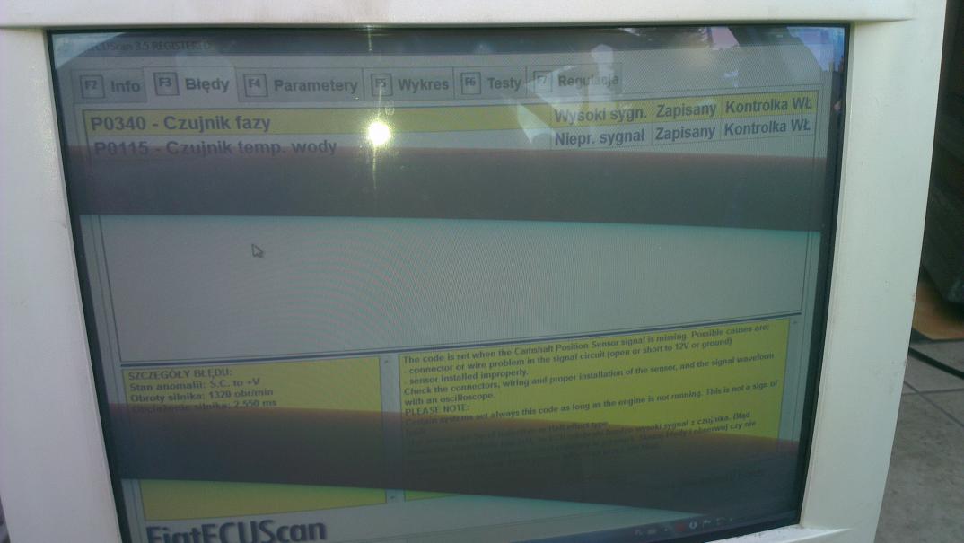

    Lapek się nie podnosi. Biorę stacjonarnego i idę zbadać moją niunię. Jakiś błąd musiało zapisać w ECU.

    Błędy. Na czujnik fazy nie patrzcie, wypinałem go kilka dni temu aby sprawzić jak zapala a czujnik wody właśnie zamówiłem nowy.
    Przepraszam za jakość, ale msiałem podpiąć stacjonarny.

    Myślałem, że jak się wkleja (dodaje załącznik) to widać foto od razu.
    Btw: ja widzę foto O_o

Nazwa:	IMAG0298.jpg
Rozmiar:	53.2 KB
