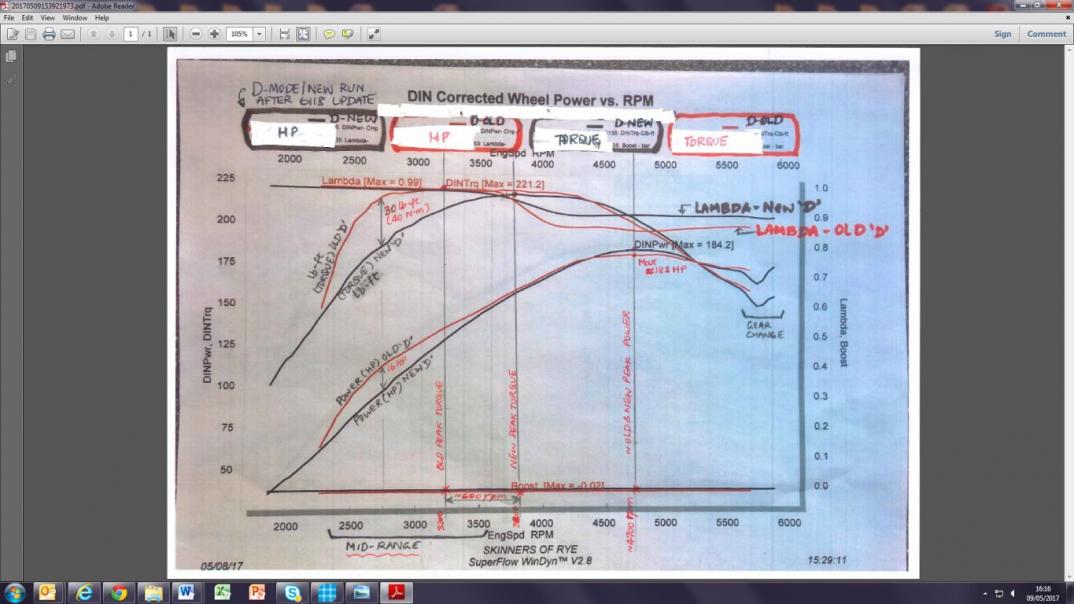

    Wykres dla leniwców którzy pytają o to co już zostało w tym wątku poruszone:
    Wyjasnienie
    Na wykresie naniesiono krzywą momentu obrotowego (Nm) i mocy (KM) w zależności od obrotów silnika, dla trybu N oraz D sprzed aktualizacji oraz po aktualizacji.

    Hmm, jak dla mnie nie ma tragedii po prostu moment jest oddawany bardziej liniowo, chyba że źle interpretuje wykres

    Faktycznie moment narasta mniej gwałtownie stąd wrażenie zmulenia. Pytanie, czy to się przenosi na realne osiągi? Napewno skrzynia i przeguby dłużej pożyją ;-)
