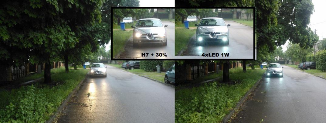

    dokładnie to było w formie żartu :-) a swoją drogą czemu nie moźna zrobić DRL w reflektorze po żarówce mijania ? chyba przez podłączenie tego modułu DRL nie tracisz chyba świateł drogowych ?
    poniżej filmik LED vs Mijania dodam że żarówki w mijania po zamontowaniu ledów zmieniłem na mocniejsze + 30% http://allegro.pl/zarowka-h7-ge-spor...246449948.html i świecą jaśniej niz zwykłe
    poniżej filmik oraz zdjęcie niestety dziś pochmurno ale musicie mi uwierzyć na słowo że czym słoneczniej tym przewaga na stronę ledów bo słońce świeci prosto w reflektory i światło traci na efektywności, czym ciemniej na mijania bo oświetlają drogę szkoda że nie mam do porównania auta z dziennymi w drogowych ale może się domyśleć że będą świecić zdecydowanie słabiej ze względu na połowę mocy żarówki mijania
    Zdjęcie zrobione specjalnie w pod drzewami w zaciemnionym miejscu światła mijania oświetlają drogę przez są bardziej widoczne ale jak już spojrzymy na same lampy jest porównywalnie filmik jest robiony przy zachmurzonym niebie ale na otwartej przestrzeni i tam już widać różnice na + ledów, w słonecznym dni jeszcze bardziej na korzyść ledów

Nazwa:	ledyy.jpg
Rozmiar:	74.2 KB
