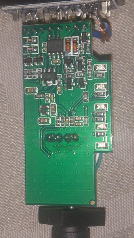

    Witam proszę o pomoc co mam wylutować w tej wersji ELM 327 1,5Kliknij obrazek, aby uzyskać większą wersję
Nazwa:	20171115_203756.jpg
Rozmiar:	63.4 KB
ID:	237869Kliknij obrazek, aby uzyskać większą wersję
Nazwa:	20171115_203844.jpg
Rozmiar:	59.4 KB

    a mierzyłeś czy pomiędzy pinami 6 a 14 gniazda obd Twojego interfejsu jest resystancja typu 100-120Ohm, czy tylko zakładasz że jest i coś trzeba wylutować? jeśli zmierzysz że jest, to prześledź sobie gdzie te ścieżki lecą, bo tak na pierwszy rzut oka to nie bardzo widać z tych zdjęć i też nie ma go zaraz przy tym co zgaduję że jest TRX-em (ten 8 nóżkowy scalak z 1 zdjecia, a jeśli to faktycznie TRX to jego środkowe 2 piny na w górnym rzędzie to z reguły we/wy różnicowe i to przy nich zaraz ładuje się rezystor - tu nie ma takiego)

    No nie mam pewnoci zakładam tylko , mam lepsze zdj ale nie moge go teraz wrzucic

    raczej niewieke wiecej wyczaje ze zdjęć. musisz sam dojsc najlepiej miernikiem
