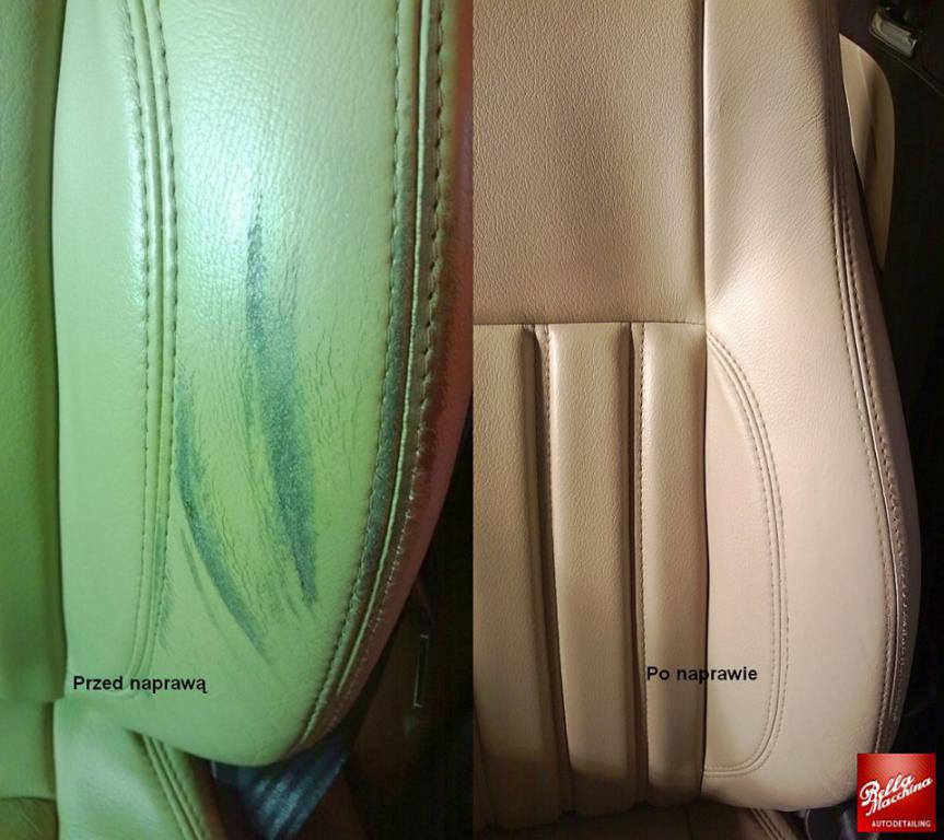

No tak najczęściej mówi się w reklamach nawilżać, natłuszczać. Problem w tym, ze większość producentów środków zatrzymała się w latach 80 i niewiele od tamtego czasu się zmieniło. Poliuretanowe wykończenie TOP COAT, które użytkujecie na co dzień nie potrzebuje natłuszczania.
Wycieracie po prostu mechanicznie lakier wykończeniowy trąc go przy wsiadaniu. Na boczku działa 80% ciężaru Waszego ciała. TO nie skóra pierwsza pęka ale lakier wykończeniowy i farba. dobrze to widać pod mikroskopem. Skóra zaczyna pracować na tych pęknięciach.
Najczęściej jednak nie powstają pęknięcia tylko wytarcia. Natomiast natłuszczając i zmiękczając skórę wcale się nie chronicie przed problemami. Skóra tylko dostaje ładny wygląd i jest przyjemniejsza w dotyku.
Przykład z Alfy od BellaMacchina Autodetailing.
Jak widzicie nie ma tu pęknięć po prostu został wytarty lakier wykończeniowy. Sama farba długo się w takim wypadku nie utrzyma.
Jeśli chodzi o naprawy to jak najbardziej można:
Ale lepiej chyba przeciwdziałać stosując środki, które wam na co dzień zabezpieczą TOP COAT.
