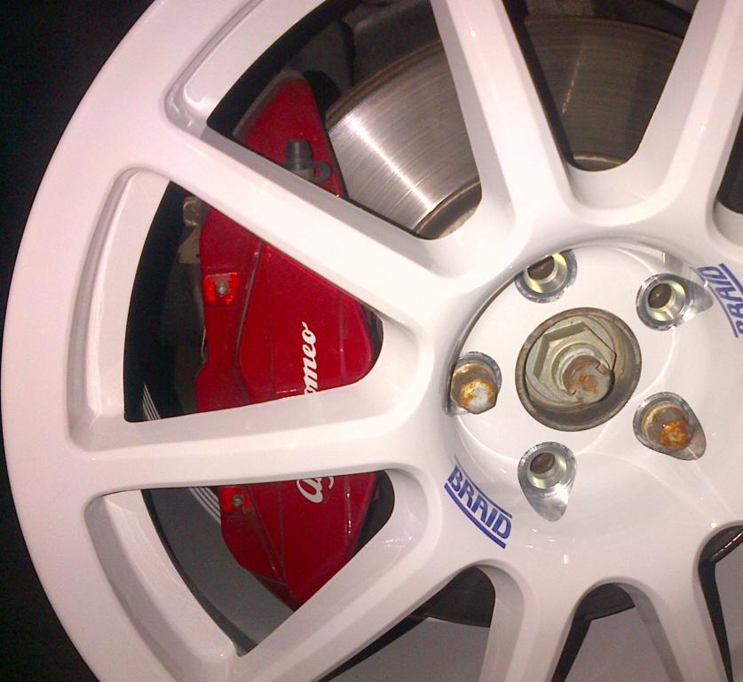

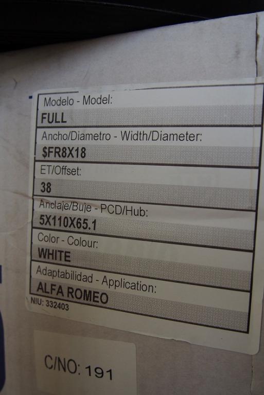

Nie moga byc dedykowane do 159 i Giulietty niestety, bo sa inne sruby.
tak, tak jest w katalogach felg, gdzie często śruby są w komplecie z felgami, bo Julka ma inny skok gwintu.
Ale co to ma za znaczenie dla felgi, czy pasuje czy nie? wiesz?

Skok, skokiem, ale srednica jest innca i Julka ma mniejsza niz 159. Ja musialem rozwiercic otworyw felgach, zeby zalozyc kola z Julki do 159. Wszystko inne pasuje.
