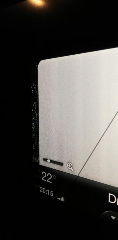

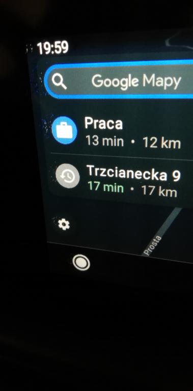

widać nie poradzili sobie z tymi ekranami - po pierwszych przypadkach wydawało się że to moze dotyczyć jakiejś serii z 2017r tylko, ale parę dni temu na grupie FB Alfa Owners North America była fotka dużych popękań w modelu na 2019r. Kolega zamawiał niedawno nowy w ASO (wymienia na 8.8), sprawa się przeciągnęła bo podobno cała dostawa została zatrzymana z jakiś względów jakościowych i musiał czekać na nową produkcję kilka tygodni.
Jeszcze okaże się że nasze ori wyświtlacze 6.5 które zastąpiło wielu 8.8 będą warte coś za kilka lat, no chyba że znajdzie się jakaś firma która będzie umiała wyświetlacz popękany zregenerować tak żeby było ładnie, trwale i bez kolorowych flarek jak założymy okulary z polaryzacją.
Miałem pęknięty ekran wewnątrz na dole na łączeniu deski z ekranem - wymienili mi na gwarancji cały ekran.
Obawiam się że to seria walniętych ekranów.
