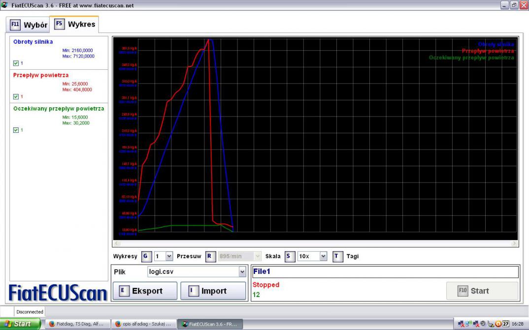

  10. #1880
    Użytkownik Rowerzysta Avatar Yokuze
    07 2013
    Słupsk/Władysławowo
    156 2.0 CF2 @ 1.8 CF3
    62
    Domyślnie 156 2.0 ts
    Spójrzcie na logi, przepływka mierzy poprawnie, a oczekiwane parametry praktycznie 0.
    Auto raz jedzie dobrze, raz ma muła, a szczególnie jak jest zimny do 2000tys. obr.Kliknij obrazek, aby uzyskać większą wersję
Nazwa:	Przepływomierz.jpg
Rozmiar:	93.4 KB
    Przepływka nowa boscha.
    Attached Files Attached Files
    Ostatnio edytowane przez Yokuze ; 27-08-2013 o 15:55
