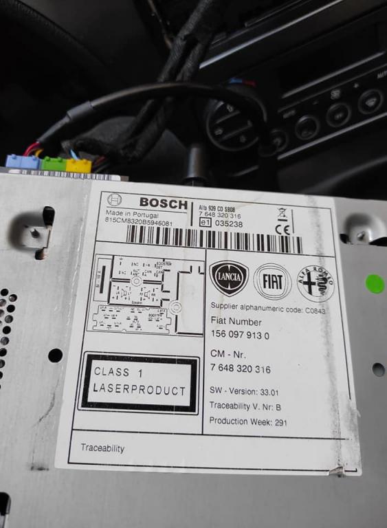

    Kupilem ten adapter z amazona ale po wpieciu go nic sie nie dzieje. Wciskam guzik CD i pisze tylko "no source available". Adapter ma zasilanie bo jest widoczny na telefonie i sie mozna z nim polaczyc. Probowalem odpiac aku, odpiac cale radio itd... Moze to miec cos wspolnego z tym ze to bosch?

    A masz AUX w radio? W sensie jak odepniesz adapter i klikniesz na CD to pojawi się AUX? Dwa razy chyba trzeba

    Jak nie ma płyty albo USB w schowku to piszę tylko "no source available". Nie ma aux, nie rozumiem też po co aux skoro to jest emulator zmieniarki z niebieską wtyczka. AUX jest obok na żółtej.
    Tak czy siak ani jedno ani drugie się nie pokazuje.
    Zastanawiam się kupić zmieniarkę yatour ale też nie wiem czy ja będzie widział....
