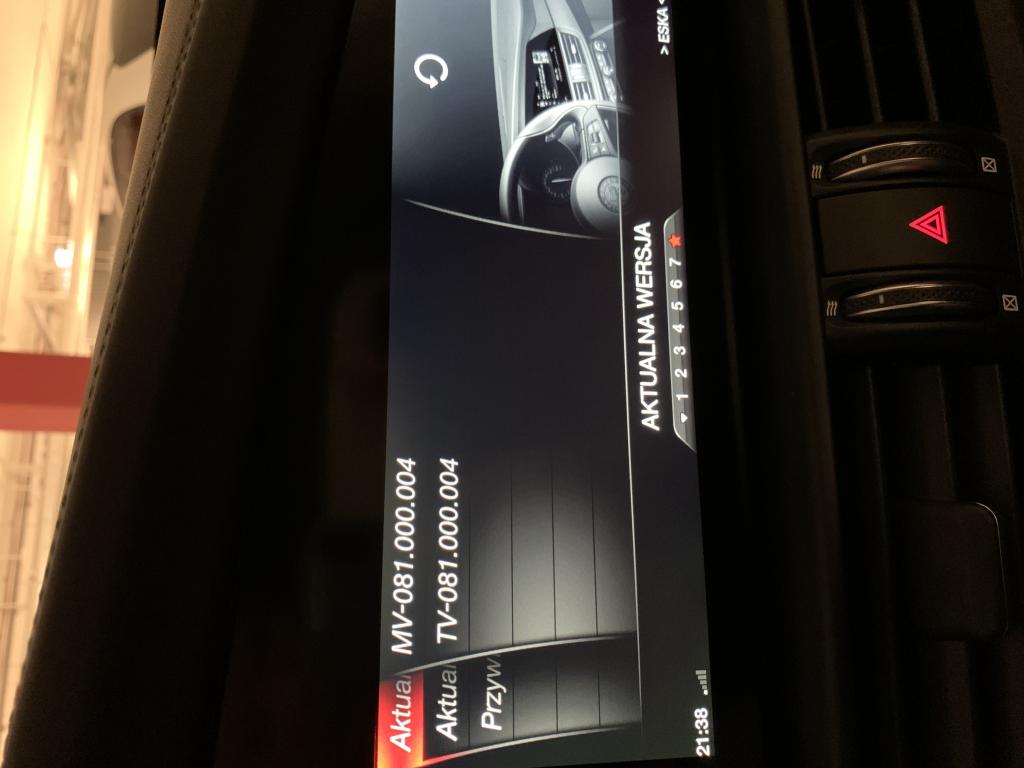

  6. #186
    03 2021
    Giulia QV 2018
    1
    Domyślnie Race drag
    Czy w wersji Giulia QV z końca 2018 jest możliwe zaktualizowanie systemu żeby mieć jakieś dane w trybie Race, tak jak to jest w nowych modelach? Chodzi mi np. o przyspieszenie ect. Na zdjęciu moja wersja.Kliknij obrazek, aby uzyskać większą wersję
Nazwa:	0F089EF6-8DA7-4992-8A6B-FAF74D54D016.jpg
Rozmiar:	53.2 KB
  7. #187
    10,620
    nie ale to moze Cie zaintetesowac:
