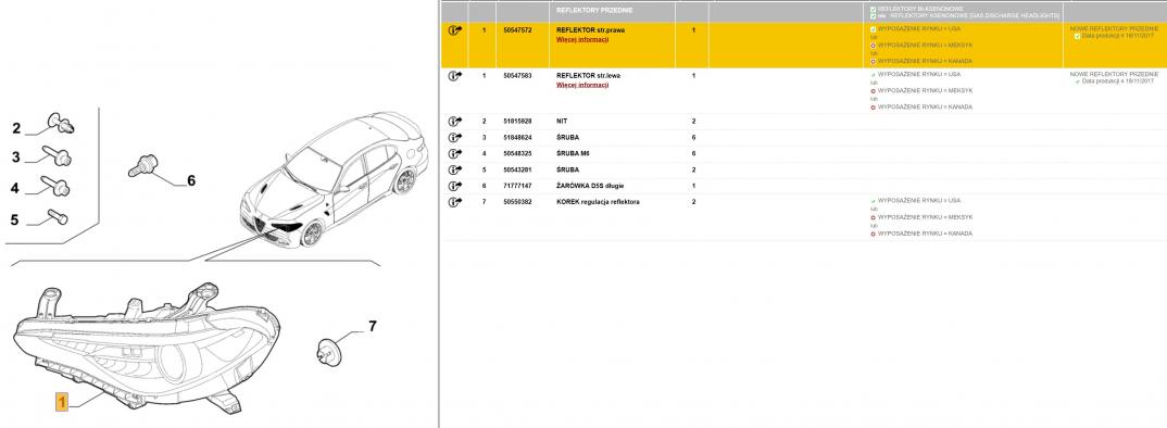

    Użytkownik Świeżak Avatar Krzysztof Fly
    10 2020
    kujawsko-pomorskie
    Stelvio Executive 2.0T 280KM 2019
    154
    Prawy 50547572 (zamieniony na 50564096)
    Lewy 50547583 (zamieniony na 50564105)
Nazwa:	Zrzut ekranu 2021-12-18 002821.jpg
Rozmiar:	36.1 KB
