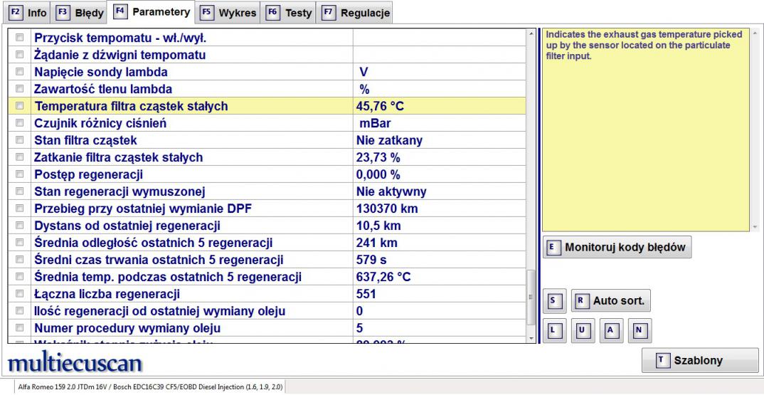

    Witam kolegów bardzo proszę o opinie i pomoc. Od końca listopada jestem posiadaczem belli. Na początku nie zwracałem uwagi na wypalanie DPFu bo nie za bardzo wiedziałem, gdzie szukać "objawów" tego procesu. Po bardziej wnikliwej lekturze forum zaobserwowałem, że wypalanie DPFa odbywa się dość często, a krótko (kilka minut). Dałem mojej 159-tce kilka szans na poprawę, ale dzisiejsze wypalanie po około 230km jazdy od poprzedniego (fakt, że jazda po samym mieście) nie dało mi żyć. Podłączyłem pod kompa samochodzik i ukazał się taki oto widok: Kliknij obrazek, aby uzyskać większą wersję

    Średnie ostatnie 5 wypalań co 241km (przez te ponad 1200km było więcej trasy niż miasta około 75% do 25%). Nie wiem co o tym myśleć. Autko normalnie przyśpiesza, nie ma spadków mocy, gdyby nie moje "szukanie" wypalania nie wiedziałbym, że się odbywa (brak dymienia itp.). Podpowiedzcie mi czy w takim stanie mam zastanawiać się nad wywaleniem tego ustrojstwa czy jest szansa na jego "ratunek" (przebieg samochodu jest pewny - autka.pl - i wynosi około 132 tys. km). Z góry dziękuję za wszystkie odpowiedzi.
    w moim 2.0 jak go kupiłem średnie wypalanie było co 300km ( jeździł zazwyczaj po miescie) , teraz ja jeżdżę dużo w trasy , a i tak średnie wzrosło tylko do 400km , więc też lipa , myślę że po prostu jest zapchany popiołem ;
    jeśli chcesz go ratować to demontaż i płukanie go , podobno środek do czyszczenia kominków daje radę , ostatnio był także wspominany preparat wurth do dpf

    Parametry ok , poza średnią odległością od wypalania...
    u mnie przebieg 200 000 km wypalanie ostatnio co 500km w mieście, korkach.
    co to za wersja mes - łączna liczba regeneracji (nie mam czegoś takiego) ?

    U mnie 2.0 JTDm też wypala się co około 210 km, co mnie mocno denerwuje, bo proces jest zauważalny - buczy, telepie, gorzej przyspiesza, pali jak smok. Inna sprawa, że chyba zawsze tak było, bo teraz samochód ma 90000 i 374 regeneracje za sobą, czyli średnio wychodzi co 240 km.
    Czy ktoś ma 2.0 JTDm 170 KM i wypala mu się rzadziej?
