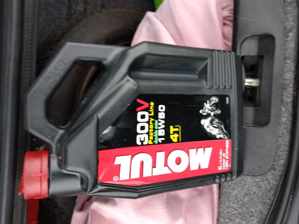

Toddi, Motul 300v to olej motocyklowy, głównie na tor. 15w50 zalewam do Ducati![]()

Z jego braku!
Syntetyk będzie bankowo. Chciałem 10W40 ale rzeczywiście nic nie ma, dlatego chyba wezmę to 5W40/5W50 bo wydaje sie że będzie okej, a jak przerzucę się na jeżdżenie tylko w lato to też będe wlewał 10W60.
