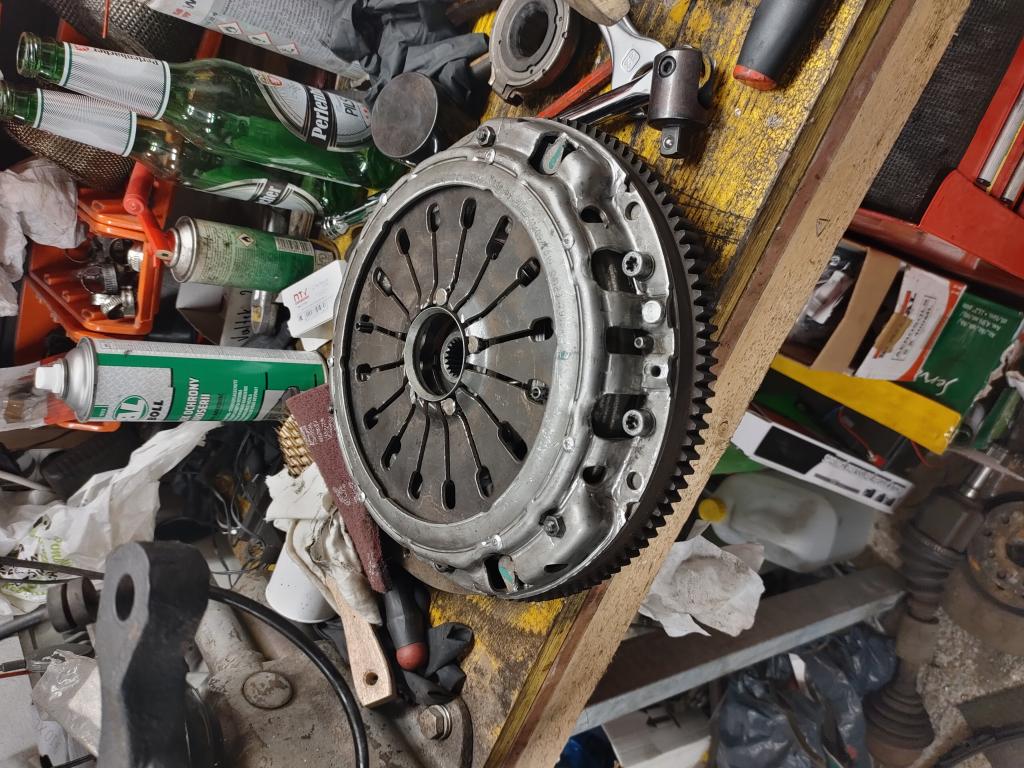

    Cześć,
    Mogę się podzielić swoim doświadczeniem
    Zbudowałem docisk z 3 różnych, baza to obudowa Valeo wraz z żelazkiem, sprężyna talerzowa z docisku od 2.2hdi , jest grubsza 2,5mm & 2,97mm i pierścień z Sachs bo jest dużo szerszy niż z Valeo, do tego kewlar i wszystko elegancko działa aktualnie przenosi 230km i 480Nm na jednomasie. Sprzęgło jest lekko bardziej twarde nie seria, ale do miasta akceptowalne.
Nazwa:	IMG_20210422_220046_hdr.jpg
Rozmiar:	154.2 KB
