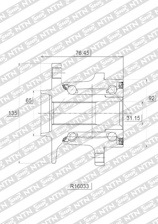

    Cytat Napisał jahu Zobacz post
    Pytanie kolejne:
    A może da się dobrać samo łożysko do piasty? I wybić stare i wprasować nowe na prasie? W Xsarze miałem do wyboru zakup albo całej piasty, albo samego łożyska. Bo dało się bez problemów wycisnąć łożysko z piasty.
    Tutaj niestety nie ma takiej opcji. Wewnątrz zabudowany jest pierścień / nadajnik impusów abs , a poza tym części piasty , są zarazem bieżniami łozyska. Też tak myślałem , dopóki nie obejrzałem przekroju.
    Tak to wygląda
Nazwa:	piasta alfa.jpg
Rozmiar:	55.0 KB
