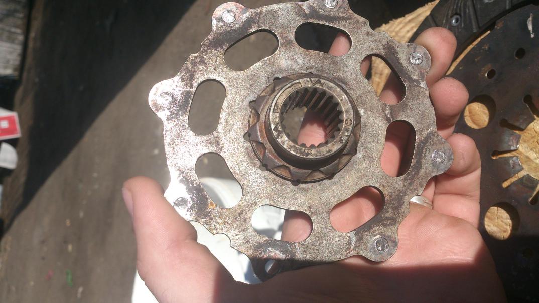

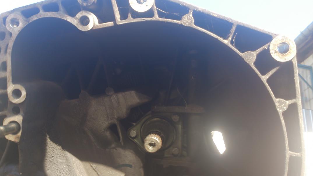

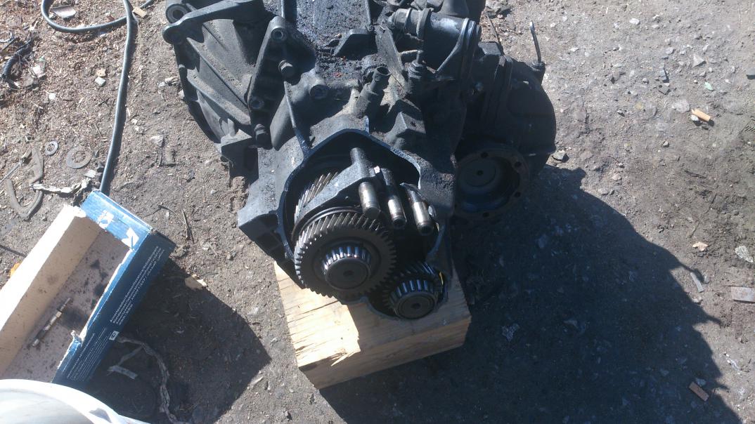

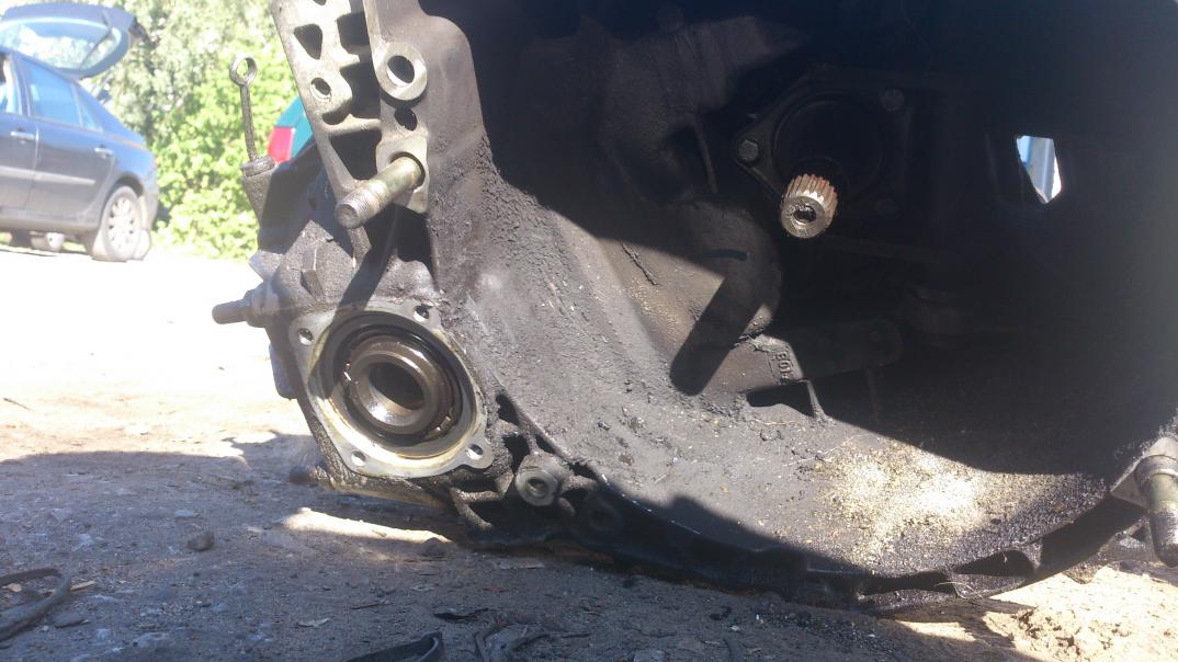

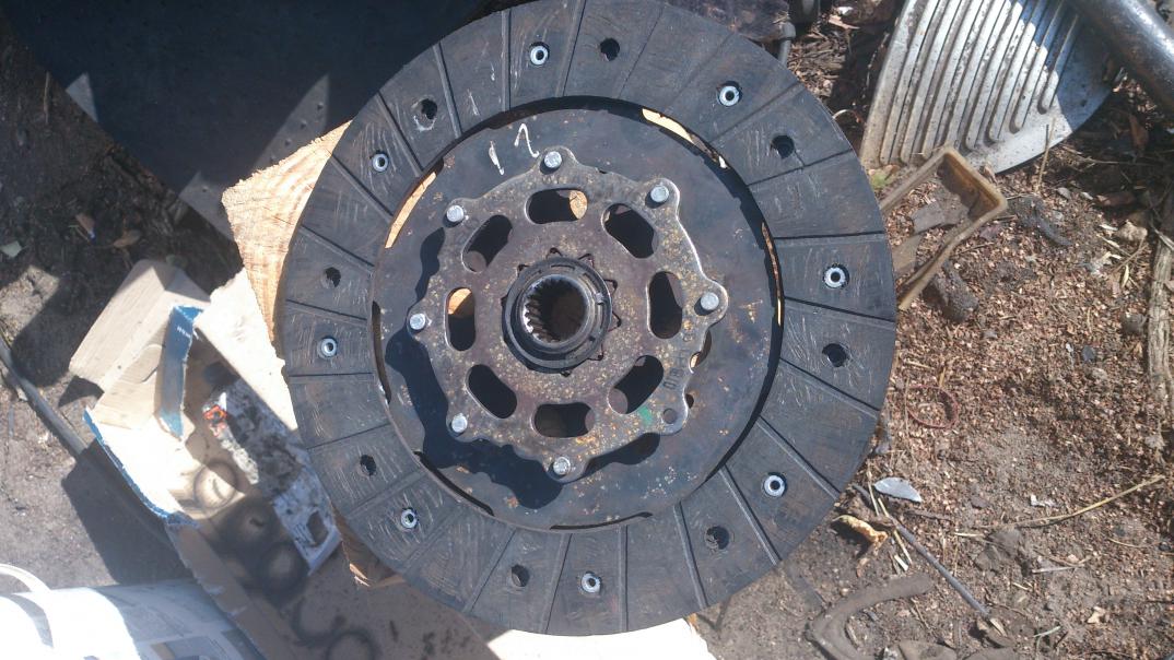

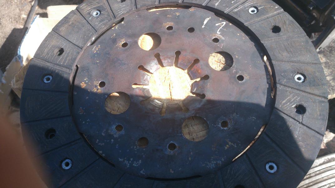

    Oto fotki sprzęgła i starej skrzyni, nity są zerwane tak jakby siłą coś je przekręciło, a nie że coś o nie szorowało... Chyba zrobie tak że moj mechanik przełoży wałki ze starej skrzyni do tej co kupiłem, co o tym myslicie?

    w celu ? nie spotkałem się z awariami skrzyń w 2.4 więc trafienie na minę w postaci wadliwej skrzyni jest mało prawdopodobne. Według mnie szkoda pracy czyli kasy wydajnej na robociznę przy przekładaniu.

    nie no lepiej 6 raz znowu to skladac i po 100km znowu linka i hol nie mam wyboru raczej trzeba tam zajrzec niz znowu to skladac bez zagladania
