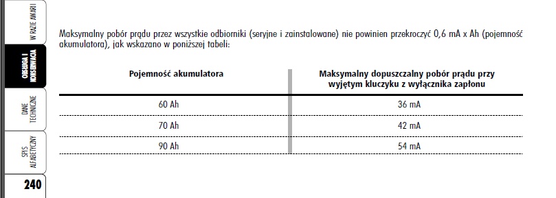

    U mnie 77Ah było za słabe. 90 Ah jest tym co się sprawdza i moim zdaniem pasuje idealnie do mojej 159-ki.
    Tu masz wskazówkę jak dobrać aku do swojego auta (z instrukcji do 159):
Nazwa:	aku.jpg
Rozmiar:	59.2 KB
