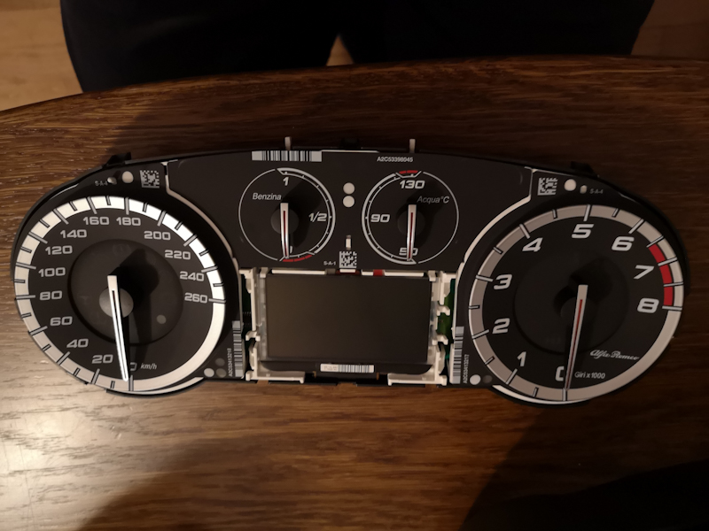

  10. #20
    11 2019
    Giulietta QV, 2012
    54
    Dotarłem do momentu że zdjęcia. Jak podważyć wskazówki? Kliknij obrazek, aby uzyskać większą wersję
Nazwa:	PSX_20191216_192331.jpg
Rozmiar:	271.7 KB
