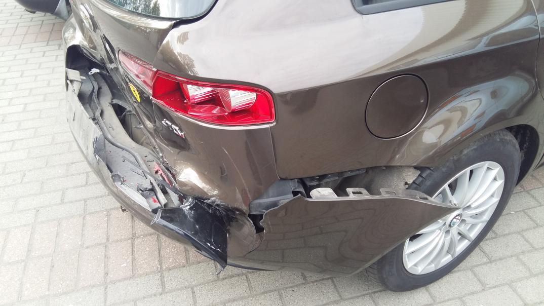

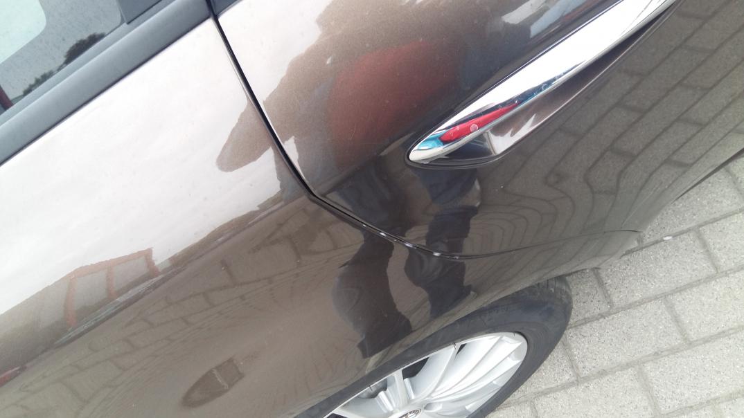

    Auto sprzedałem pod koniec października . Ubezpieczalnia wystawiła je na aukcji i sama znalazła kupca .
    Generalnie jest to totalna patologia , ze sami orzekają szkodę całkowitą , więc mówią , że zgodnie z technologia producenta , a więc
    poprawnie auta nie opłaca się naprawiać i jednocześnie sprzedają je z prawem dalszej rejestracji .
    Na zdjęciach widać , że tylna belka przesunęła się o dobre 20 cm w głąb bagażnika ( uderzenie poszło poniżej klapy ) gnąc całą podłogę
    do tego stopnia , że prawe tylne drzwi przestały się otwierać . Dodatkowo złamał się tylny słupek C - po mojemu powstał z tego rasowy
    czworoślad . Uderzenie było na tyle mocne , że nawet chłodnica siła bezwładności wyrwała się z mocowań .
    Na pierwszy rzut oka na zdjęciach faktycznie wygląda jak lekko uderzony w tył .
    Poza konkursem dywaniki umocowane były kołkami wkręcanymi w tapicerkę - kupione u sprzedawcy AKUKI na Allegro .
    Pozdrawiam K.

    kurde a tak niewinnie na zdjęciach po kraksie wygląda(dla laika)

    Cytat Napisał krzysiek1250 Zobacz post
    Bo szkoda całkowita wynika z kosztów naprawy po stawkach ASO, na oryginałach. A zawsze możesz zrobić auto poza ASO i na tym bazują ubezpieczalnie - ktoś sobie kupi i naprawi.
    Auto dramatycznie uszkodzone nie jest. Podłoga wjeżdża do środka przy nawet niezbyt mocnym uderzeniu w tył, ale jeśli drzwi tylne się otwierały - to nie ma wielkiego problemu z taką naprawą uszkodzenia, zeby ani 4 śladów nie było, ani żadnych innych problemów z autem. Wstawiasz nową podłogę, nowy tylny pas, nową tylną klapę, to są wszystko elementy, których wymianę producent przewiduje. Gdybyś tak uszkodził Alfę 159 dopiero co kupioną w salonie - dostałbyś odbudowę do wykonania i ASO by to odbudowywało.
