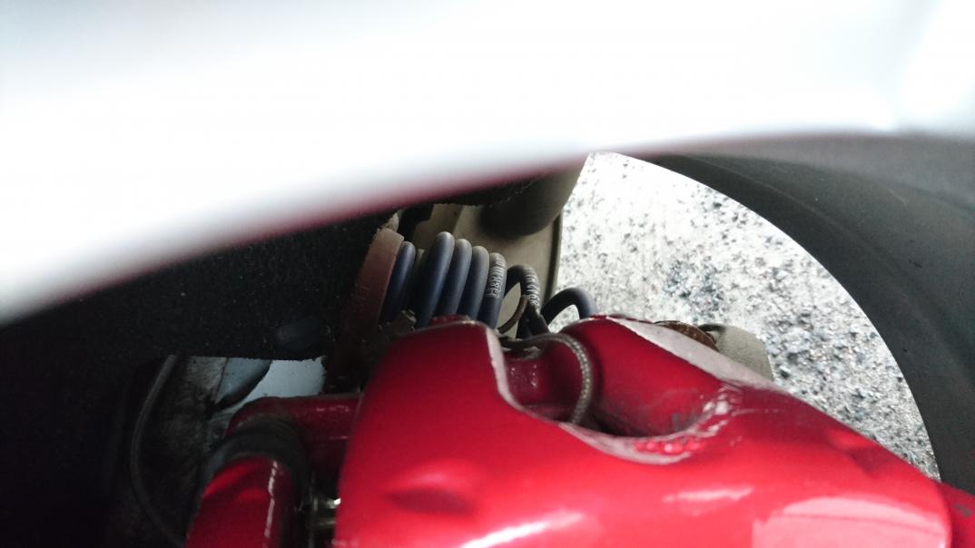

    Ostatnio, po roku użytkowania zmienionego zawieszenia, dostrzegłem niepokojąca rzecz:
Nazwa:	DSC_2871.jpg
Rozmiar:	49.7 KB
    W tylnym zawieszeniu pierwsze zwoje sprężyn (h&r) są całkowicie ścisnięte :-/ i to przy niezaladowanym aucie!!
    Mi to się wydaje conajmniej dziwne...
    Co o tym sądzicie??
