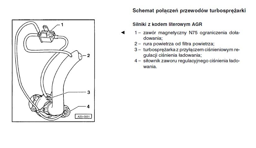

  8. #18
    10 2005
    PL
    7,535
    Tu masz schemat jak te wężyki są podłączoneKliknij obrazek, aby uzyskać większą wersję
Nazwa:	tapatalk_-1785508602.jpg
Rozmiar:	46.7 KB
Rozmiar:	46.7 KB
    Dzieki Piotriix !
