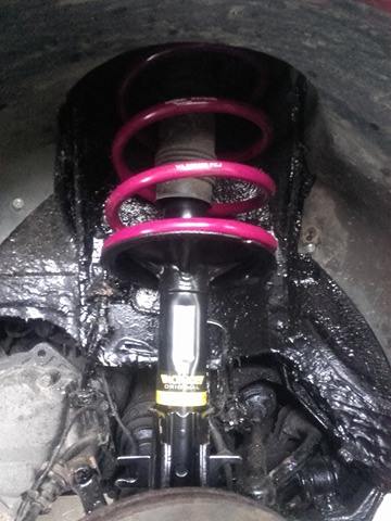

Nazwa:	amor.jpg
Rozmiar:	30.4 KB
    Problem rozwiązany w następujący sposób. Amory Monroe i sprężyny Vougland -40mm. Dziś pierwsze kilometry i odczucia jak najbardziej na plus . Siedzi fajniutko i komfort nie ucierpiał z bardzo .
    Co prawda nie jest to sportowe zawieszenie, ale jest niżej , sztywniej, pewniej.

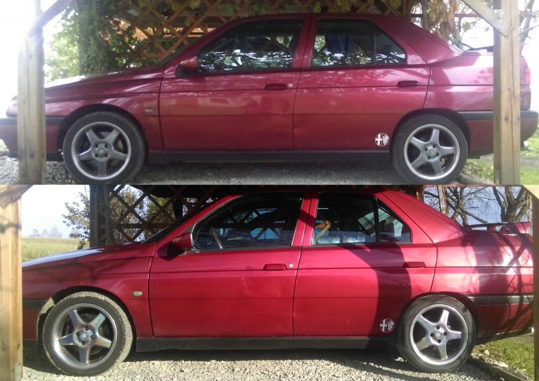

    Pokaż zdjęcie auta z boku bo jak sprężyna wygląda to każdy wie

Nazwa:	przed-po.jpg
Rozmiar:	120.0 KB
    Na dole po zabiegach . Ten przód mógł jeszcze troszkę klapnąć, ale na żywo nie rzuca się tak w oczy jak tu .
    Jeśli chodzi o wrażenia z jazdy to mega na plus. Normalnie urwało mi dupę. Trochę też w tym zasługa silnika bo był w robocie ale jak to mi sie skumulowało to woow.

    jak dla mnie przód siadł ci idealnie. Ja miałem niżej i jazda na dziurach nie była komfortowa.

    Jak dla mnie jeszcze trochę przód powinien usiąść aby auto ładnie się ułożyło w "klin". Jak narazie jest efekt jak u mnie- czyli przód/tył równo co nie daje dobrego wyglądu- wg mnie oczywiście.
    Czerwobe Eibachy które mam- niestety taboret na zimę muzę założyć albo serię albo właśnie Vogtlandy.

    czy w czasie użytkowania sprężyny "ubiły" się jeszcze trochę, czy dalej jest stan jak na zdjęciu?

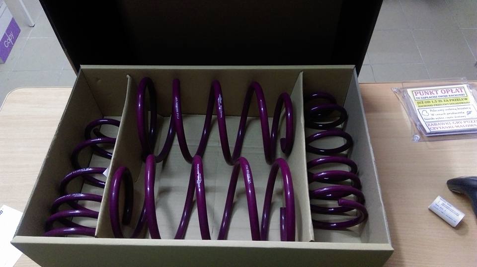

    Bo dla mnie coś z tymi Vogtlandami jest nie tak... Kupiłem -35mm i sprężyna ma długość taką samą jak wyjęta z auta seria, gdzie była lekka koza.
    U Ciebie też niby -40mm, a realnie na pewno tyle nie siadło
