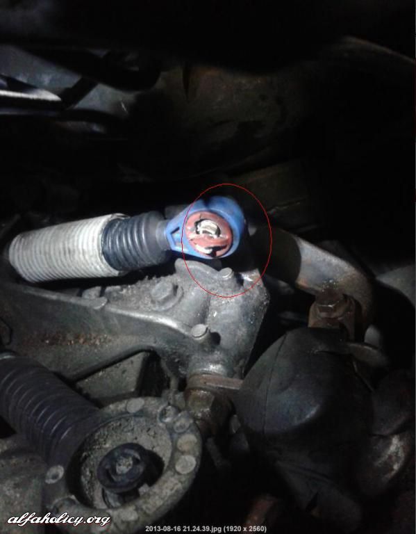

    dzieki bogu naprawione ! tak jak pisaliscie to byla ta linka zajrzalem dzis pod maske i linka lezala obok glownki zalorzylem ja i wszystko ladnie na szczescie dziala !! dziekuje wam a przedewszystkim koxowi

    Ale jak raz spadła to chyba będzie już spadała, tak mi się wydaje.

    może blokada była źle zapięta. sprawdź czy to czerwone lub czarne kółko blokujące (jak dobrze pamiętam w jednej jest czarne a w drugiej czerwone) jest przekręcone o ok 30 stopni względem osi linki.
Nazwa:	linka.jpg
Rozmiar:	43.5 KB
