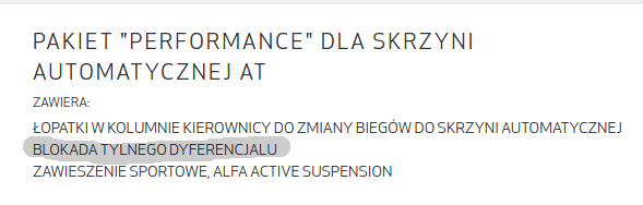

    Cytat Napisał walgreen Zobacz post
    Znalazłem coś takiego w konfiguratorze dla wersji Super:
    Załącznik 212691
    Jak to działa? Czy warto płacić 11.5k?
    W pakietowym połączeniu z łopatkami i aktywnym sportowym zawieszeniem , które kosztują razem ok. 6500 zł , dyferencjał wychodzi 5000 zł więc cena jest OK , ja bym dopłacił .
