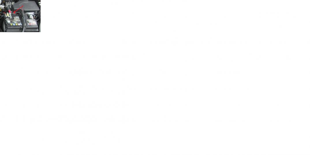

    klemy do sprawdzenia mogą sie luzowac w czasie jazdy lub bezpieczniki luzne
  2. #12
    Użytkownik Romeo
    12 2010
    Leszno
    Gulietta 1,4 T MA 170 KM
    1,008
    z klemy akumulatora odchodzi kilka obwodów poprzez bezpieczniki / to ta duża pucha na klemie dodatniej /.Zdjąć osłonę i sprawdzić czy śruby dokręcone .. tak jak pisze dziadzia82.
    Dla elektryka to chwilka .. szkoda katować autko i nerwy.Przy okazji tak jak pisałem sprawdzić pobory prądu na postoju / auto zamknięte po kilku minutach / właśnie w tym miejscu.Inne pytanie wskazówka jakie zadał kolega tx555 czy rozrusznik kręci a auto nie odpala , czy rozrusznik nie kręci..
    ps.
    W Twoim poście sugerujesz że auto odpala za każdym razem po restarcie / odłączeniu klemy / od komputera.Czy również w tym czasie zeruje Ci się czas na wyświetlaczu i data..? Czy próbowałeś w czasie gdy już nie odpala poruszać klemą i kablami które od tej plusowej odchodzą..?? Może masz załamany jakiś kabelek.Przewód masowy od akumulatora jest dobrze dokręcony..? i czy masz możliwość podłączenia kompa i sprawdzenia błędów po restarcie i w momencie gdy już nie możesz go odpalić / porównać wartości itd.Czy auto normalnie kręci rozrusznikiem i światła załączone długie świecą odpowiednią jasnością a auto nie odpala ?

    Parametrów adaptacyjnych ECU nie utraci w ciągu 30 sek. Nadal nie wiemy czy rozrusznik wtedy normalnie kręci?? Nie bardzo mi się chce wierzyć aby po nieudanych rozruchach nie było żadnych błędów. Kto to diagnozował?

    też nie chce mi się wierzyć że nie ma błędów po nie udanym rozruchu.MES musi coś pokazać. Jeśli byłoby to cokolwiek.. czujnik położenia wału , małe lub brak ciśnienia paliwa uszkodzenie którejś z cewek WN
    itd. błąd w kompie pozostaje.Jeśli nie to znaczy że odłącza się komputer .Zobacz czy komp ,,żyje" w momencie kiedy nie odpala np. przez szpileczki wepnij się pod sterowanie któregoś z wtryskiwaczy woltomierzem itd.
