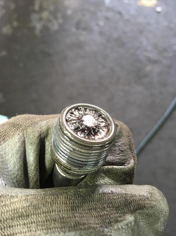

    Za mało na pewno nie, jesli już to za dużo. Objawy były taie że na początku podczas jazdy na 4tym biegu bylo slychać lekki szum. Stopniowo zaczął byc bardziej slyszalny przy dodawaniu gazu.
    Po odkreceniu korka wiedzielismy ze coś sie dzieje złego.

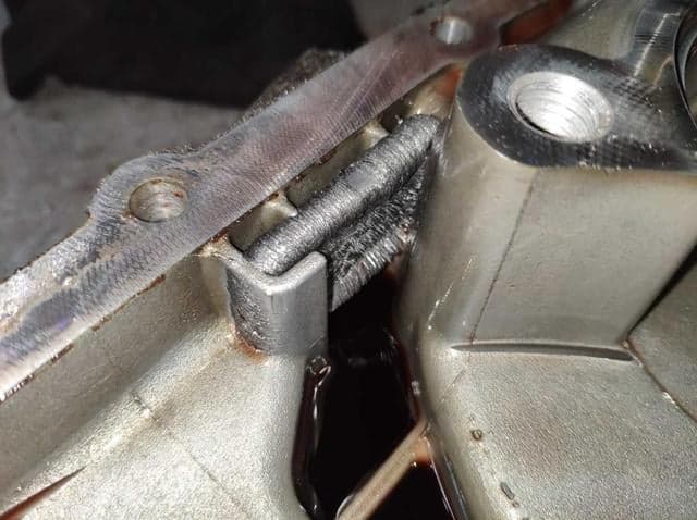

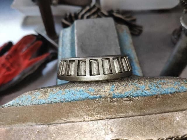

    a to zdjęcia z zakładu regenerującego skrzynie:

    Wymienili wszystkie łożyska.
