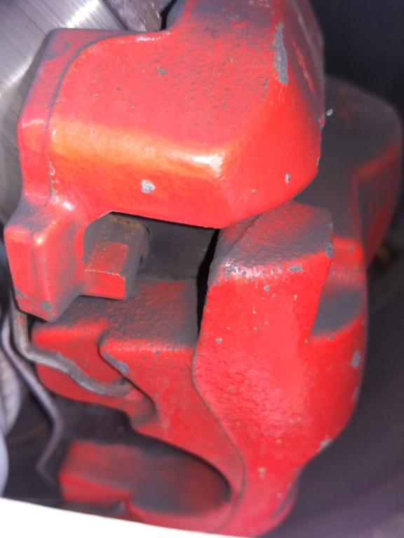

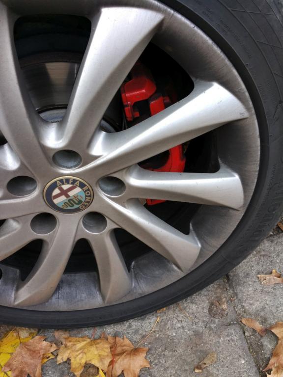

    Hej,
    Zbliża się sezon wymiany opon. Chcę kupić nowe opony na zimę i zastanawiam się, czy to co posiadam to są zaciski brembo czy zwykłe pomalowane? (Podejrzewam, że zwykłe)

    Zwykłe zaciski pływające jednotłoczkowe. System Brembo w Giuliettach i wielu innych Alfach opiera się na zaciskach 4-tłoczkowych z przodu.

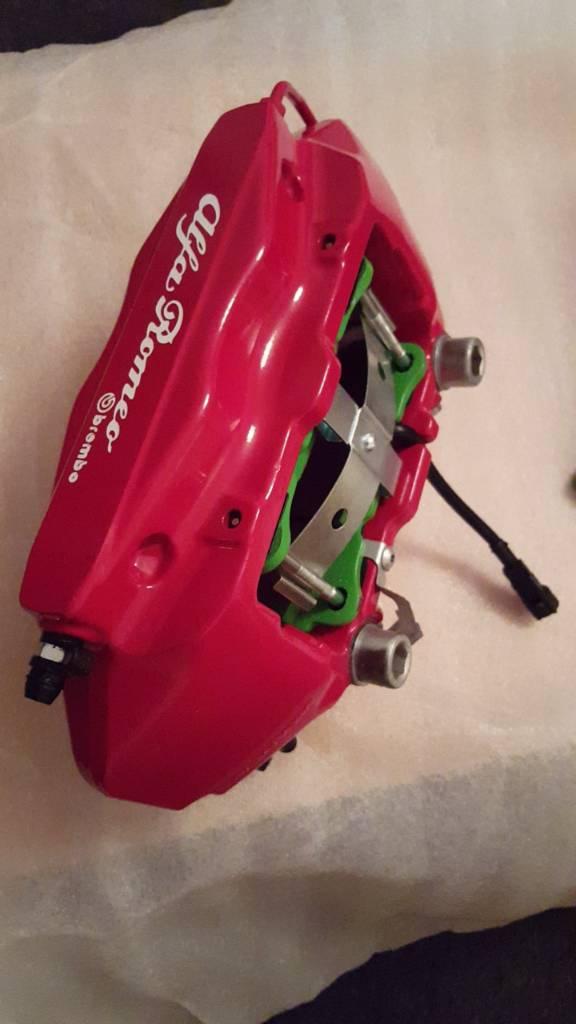

Nazwa:	20171010_192641.jpg
Rozmiar:	96.5 KB

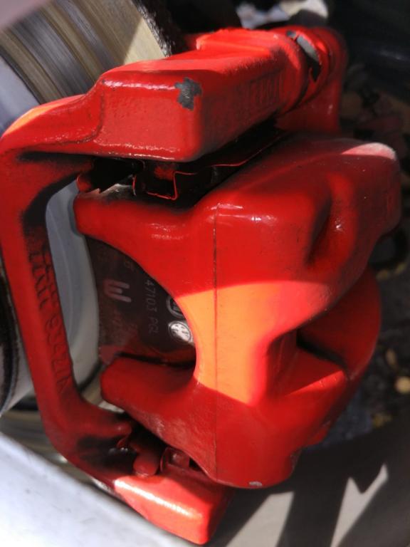

ID:	236456 to jest zacisk Brembo
  6. #16
    Użytkownik Maniak resoraków Avatar Pitero
    12 2015
    Ruda Śląska
    Giulietta Sprint
    672
    A to jest czyste Brembo ;p

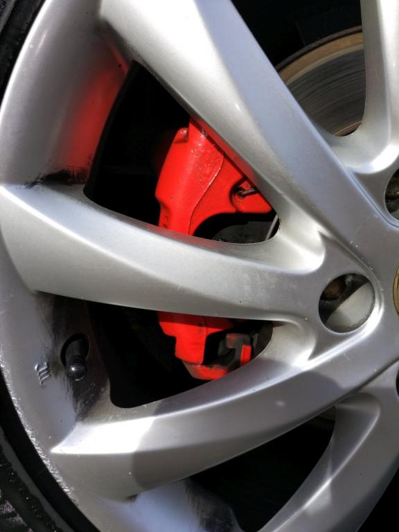

    poczekaj do wiosny będzie jak poprzedni Kliknij obrazek, aby uzyskać większą wersję

    Dlatego zakladam dopiero na wiosne haha [emoji41][emoji41][emoji41]

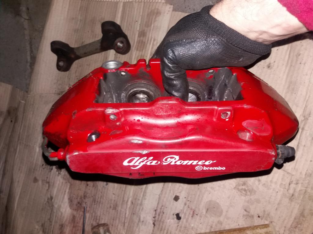

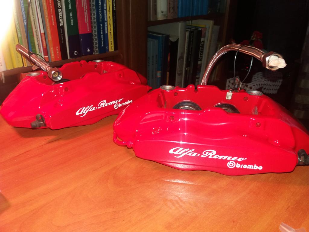

    to i ja podepnę się pod temat i zapytam: Gdzie najlepiej kupić zaciski brembo na przód do mojej QV? Dziwne, bo ja mam tylko napis [notranslate]Alfa[/notranslate] Romeo, ale są już lekko dojechane i chciałbym nowe błyszczące i dodatkowo może ktoś wie, czy tarcze opłaca się brać te Ferodo?
  10. #20
    12 2015
    Ruda Śląska
    Giulietta Sprint
    672
    Cytat Napisał MEchan Zobacz post
    Nowe kupisz w ASO, ale wszystkie ktore widzisz powyzej sa po regeneracji. Grafika z dopiskiem Brembo wystepuje od pierwszego liftu G, wiec wnioskuje ze masz przedlifta. Jesli chodzi o tarcze to spotkalem sie z opinia ze najlepiej duze Brembo wspolpracuja z tarczami oem. Osobiscie kupilem textary, ale jak wspominałem wyzej nie mam ich jeszcze na aucie wiec nie moge ocenic.
