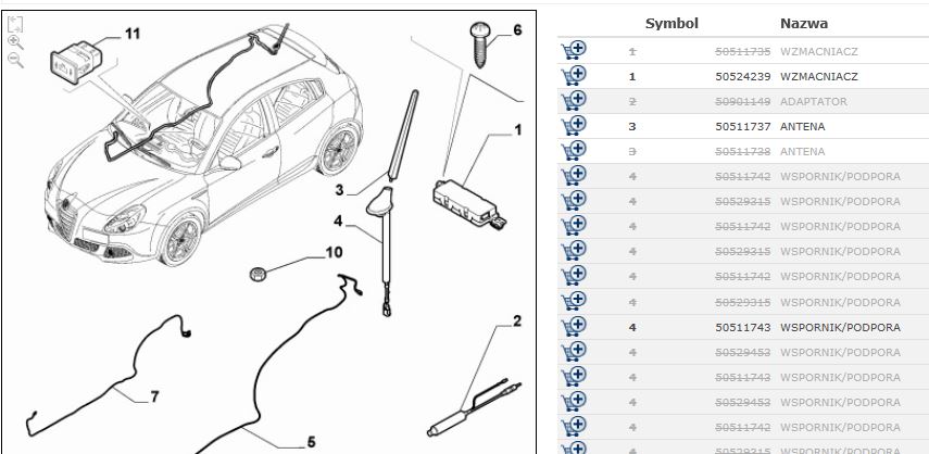

    Diagnostyka w ASO wykazało awarię zasilania. Serwis twierdzi, że prawdopodobnie to wzmacniacz. Sęk w tym, że wszyscy tu na forum mówią ,że jest on wbudowany w podstawę anteny. Tym czasem EPER podaje wzmacniacz (nr 1 na rys.) jako osobny element.
Nazwa:	antena.JPG
Rozmiar:	63.0 KB
    Mało tego, serwis twierdzi, że aby zdiagnozować czy nawalił wzmacniacz czy może ta podstawa anteny musi zbadać napięcia w obu elementach. A do tego niby trzeba zdjąć podsufitkę. Oczywiście mnie się ten pomysł nie podoba :| Podstawa jest wyceniona na 250zł, a wzmacniacz na 130.

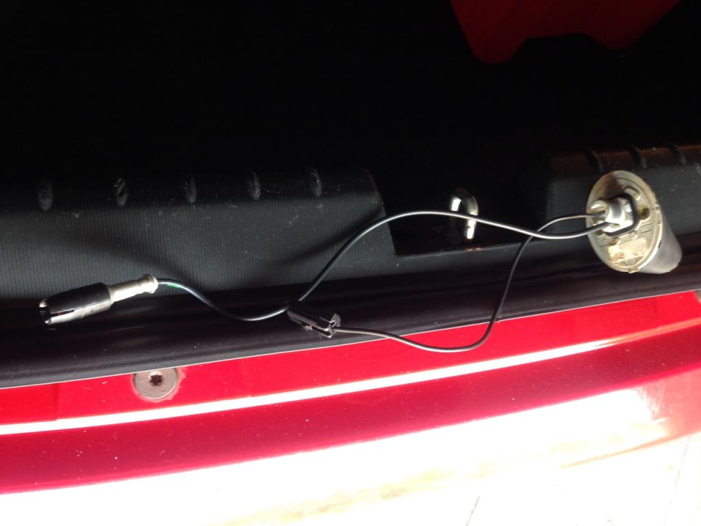

    Cześć !
    U mnie dokładnie ta sama sytuacja.
Nazwa:	IMG_4681.jpg
Rozmiar:	45.6 KB
    Lampka wyjęta, przewody sprawdzone, brak widocznych uszkodzeń.Kliknij obrazek, aby uzyskać większą wersję

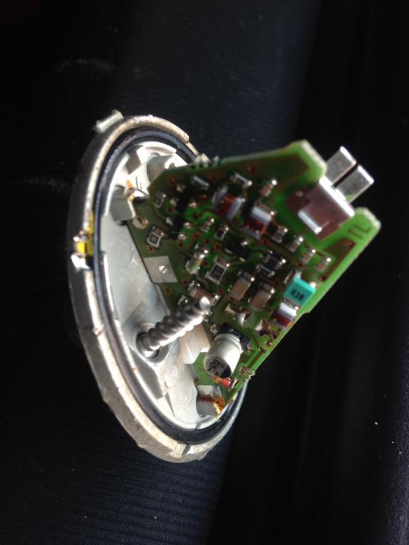

    Antena rozebrana, elektronika - wygląda ok, sucho i czysto.Kliknij obrazek, aby uzyskać większą wersję
Nazwa:	IMG_4685.jpg
Rozmiar:	37.8 KB
    Wszystko rozebrane, wyczyszczone, poskładane - niestety bez sukcesów.
    Trzeba będzie zamówić nową podstawę i wymienić uszczelkę.

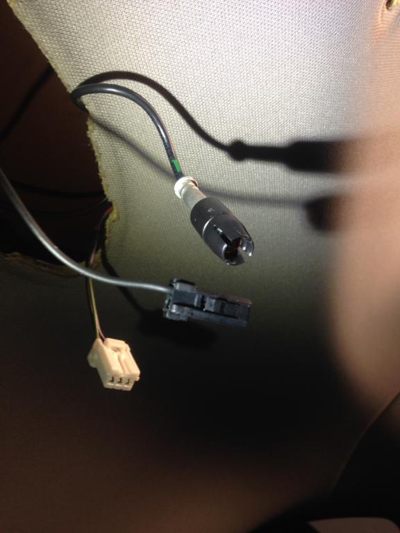

    Teraz mamy dostęp pod podsufitkę. Odpinamy dwa złącza (bez navi jest jedno) i odkręcamy śrubę trzymającą antenę (klucz 22).

    Moja Giulietta także miała problem z wyszukiwaniem stacji radiowych i gubieniem tych zapamiętanych. Dziś, za Waszymi wskazówkami, zakupiłem wzmacniacz w ASO (159zł) i przystąpiłem do prac. Całość zajęła mi jakąś godzinkę włącznie z przerwą na kawę
