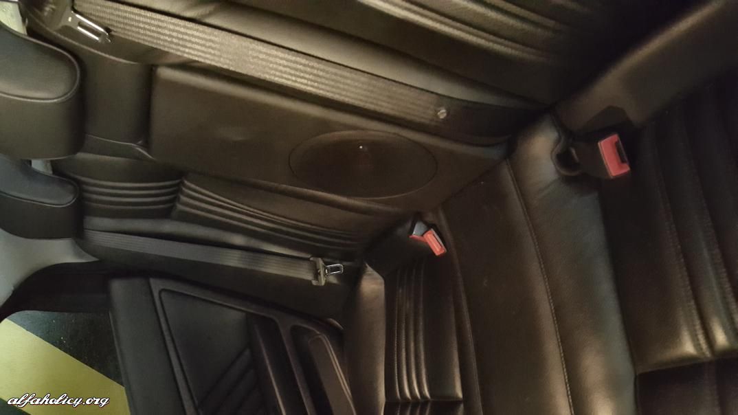

    149
    Ja mam sedana i mam subwoofer z e39 w miejscu podłokietnika , ogólnie audio mam rozbudowane , dwa wzmacniacze, oddzielny na drzwi i oddzielny na suba wraz z kondensatorem jak ktoś jest ciekawy to zapraszam do mojego tematu :
    http://www.forum.alfaholicy.org/nasz...del_bosco.html
    gra to nie ziemsko , ale faktem jest ze złotówek to sporo na to poszło i mojej pracy

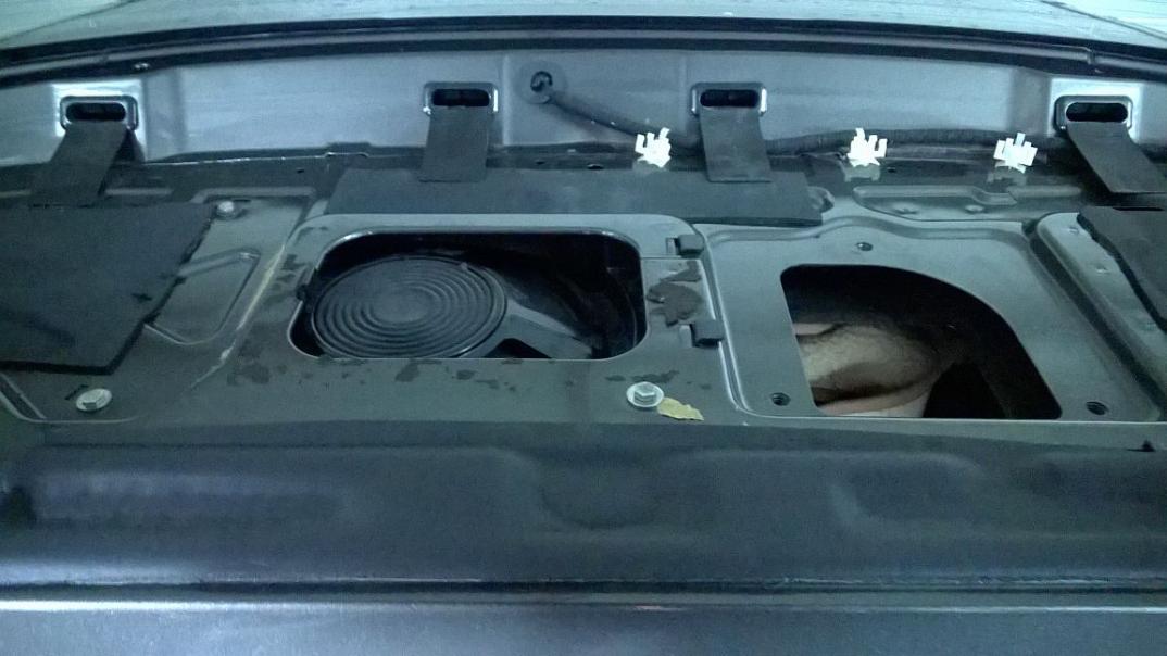

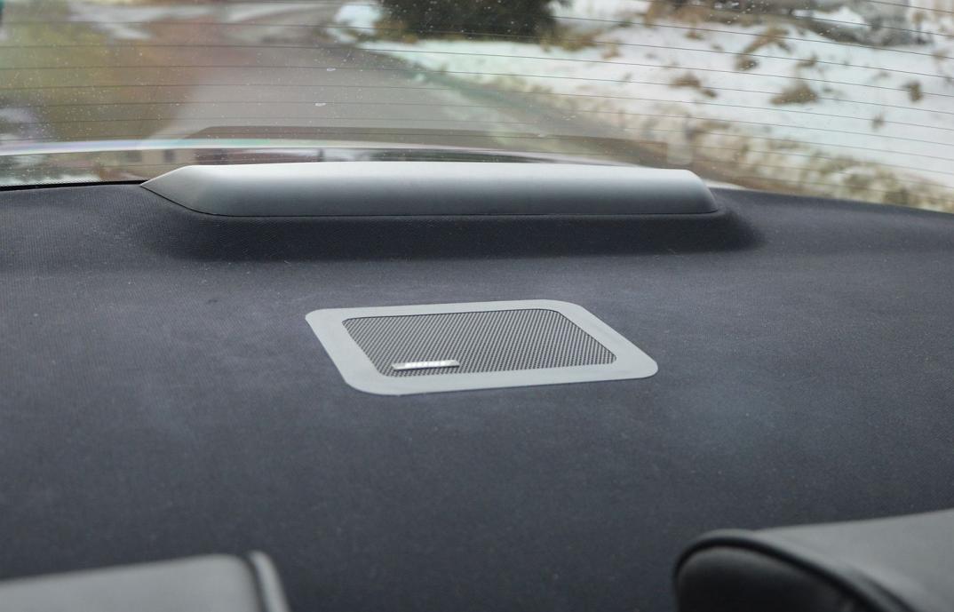

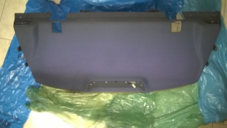

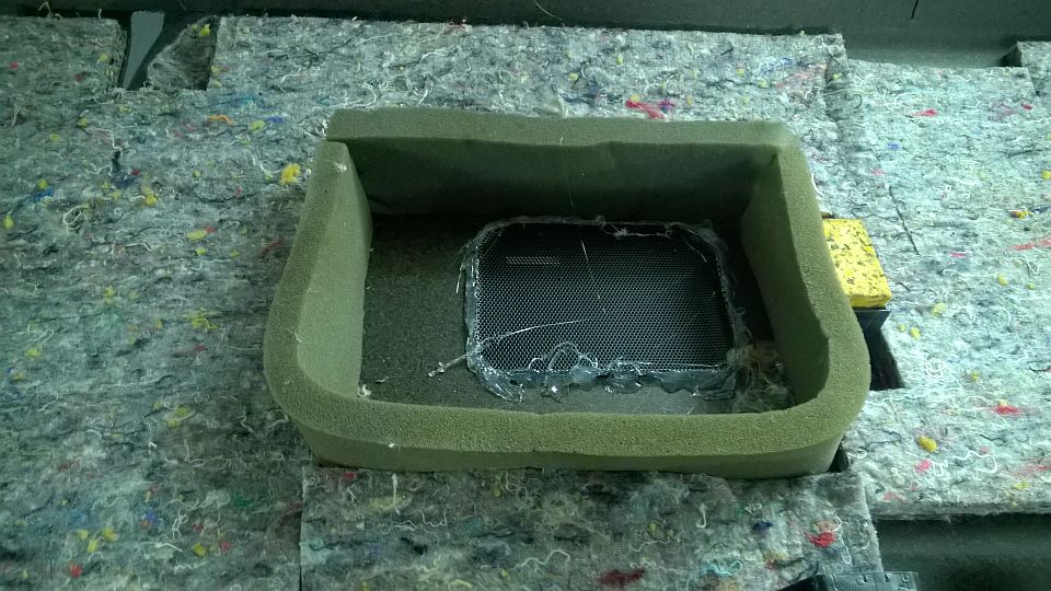

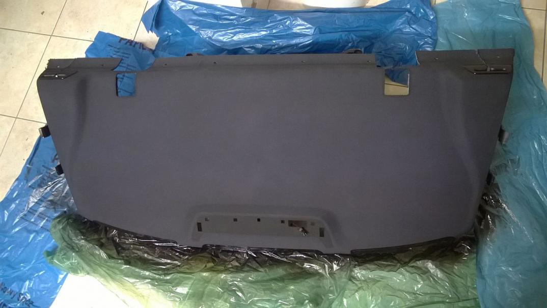

    U mnie gra wzmacniacz Alpine Flex 5 (5 kanałowy z wejściami zarówno Cinch, jak i na zwykłe kable głośnikowe z radia). Dzięki temu nie musiałem dawać żadnych przejściówek, adapterów itp, żeby uzyskać ze zwykłego radia (nawigacja po FL) 5 kanałów i lepsze brzmienie.
    Kupiłem subwoofer oryginalny, który został pozbawiony wzmacniacza zamontowanego w korpusie i podłączyłem go pod wyjście SUB z Alpine. Półka zostałą oklejona pianką z CentrumAudio od naszego forumowicza [MENTION=5780]Proxim@Ar[/MENTION]. Dodatkowo w półce zewnętrznej mam zrobiony Bass reflex w postaci dziury prostokątnej z tunelem z gąbki nad otworem w Sub'ie.
    Gąbkę zaimpregnowałem/spryskałem klejem w spray'u Forch, żeby nie wsiąkała wilgoci. Klej tworzy warstwę, która zachowuje minumum elastyczności. Półka (jej metalowa górna część) została oklejona w miejscu największych pustych miejsc, żeby blacha nie wpadała w rezonans. Słupki również. Przy okazji pomalowałem półkę tapicerowaną, która wyblakła od słońca. Była to farba do winylu i plastików Motip.
    Tak, jak już wcześniej wspomniałem należy usunąć wzmacniacz z subwoofera. Trzeba przy tym uważać, żeby nie uszkodzić membrany. On jest odkręcany i chyba ma też nity ale nie pamiętam dokładnie bo robiłem to prawie rok temu a te dokładniejsze zdjęcia przepadły.
    Otwór w półce nie jest łatwo zrobić poniewać jest ona z mieszanki żywicy i innych materiałów. Ja dziurę wypaliłem płaskim grotem lutownicy (cięcie piłką lub szlifierką kątową zniszczy materiał wierzchni). Wstępnie wsadziłem w niego siatkę wyciętą z osłony głośnika. Została ona wsadzona z dość dużym oporem i przyklejona klejem na gorąco i masą do uszczelnień Boll. Ramkę zrobiłem z bardzo grubej folii 3M ze strukturą.
    Po roku użytkowania mogę stwierdzić, że takie rozwiązanie sprawdza się bdb. Jedynie folia pofałdowała się lekko w lecie przy dużych upałach i zostanie zastąpiona ramką z plastiku.
    Ważne jest też odpowiednie zamocnowanie kabla wchodzącego w SUB. U mnie na początku wpadał w wibracje. Przykeiłem go do blachy i korpusu głośnika za pomocą gąbki do wygłuszania i już nie drga.
    Zdjęcia były wykonywane w trakcie przeróbek i nie widać całkowitego efektu. Np półka jest pokazana na początku wytłumiania (potem reszta blachy została oklejona oraz wszelkie kable, które mogły by drgać).
