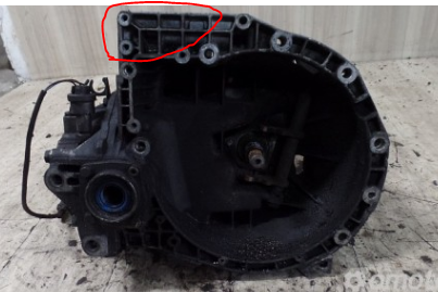

    Własnie tę skrzynię 155 V6 porównuję ze skrzyniami 156 V6.
    Ma napęd prędkościomierza, ale
    Ma inną, większą obudowę, która może przeszkadzać:
Nazwa:	skrzynia 155 V6.PNG
Rozmiar:	199.7 KB
    Nie widzę na obudowie wejścia na linkę od podciąganego wstecznego. Ciekawe czy średnica wałka i same półosie pasują.
