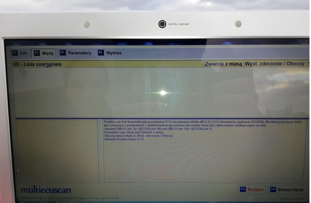

    Światełko w tunelu Chyba nigdy nie cieszyłem się z nowych błędów w MES. Teraz pytanie czy faktycznie szukać usterki pomiędzy sterownikami czy w samym sterowniku?Kliknij obrazek, aby uzyskać większą wersję

  6. #16
    Użytkownik Maniak resoraków Avatar mattman
    03 2014
    Łódź
    E0 ROSSO
    557
    Warto sprawdzić instalację, teoretycznie- mniejsze koszty naprawy.

    wiąchy posprawdzane od wtrysków i profilaktycznie od czujek do grodzi i wewnątrz kabiny do sterowników, i żadnych niepokojących miejsc przetartych przewodów czy sparciałych otulin, pozostało mi tylko wyciągnąć sterowniki na stół i sprawdzać zimne luty może coś znajdę.

    moja jest Ph2 z 1999 z OBD natomiast nadal łącze się przez 3 pinową wtyczkę ukrytą pod tapicerką przy nogach pasażera
