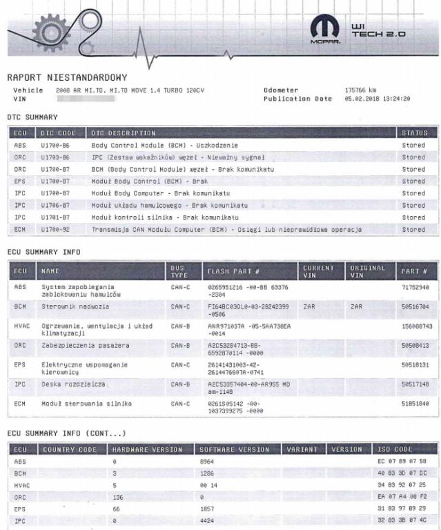

    Użytkownik Jestem NOWY - nie krzyczcie! Avatar mateyko
    01 2018
    MiTo 1.4TB / Saab SS Aero & Croco Turbo / Fiat Coupe
    12
    Błąd U1700-86, U1700-87. Wklejam poniżej wydruk błędów:
Nazwa:	doc01427720180206114026.pdf - Google Chrome 2018-02-06 12.53.53.jpg
Rozmiar:	74.6 KB
    + dodatkowo kiedy nie chce zapalić na radiu pojawia się: CODE ERROR.

    To co nie widzą uszkodzonego body.
    Same błędy komunikacji.

    Prawda, wali błędami jakby komp padł.
    01 2018
    12
    W tej firmie sprawdzą ci twój i jak jest to możliwe to naprawią.
    Body wymienione (w Ko-Car 600zł, na poczekaniu w 30min.).
    Błędy zniknęły, ale niestety auto nadal gaśnie :/
    Po odpaleniu na względnie zimnym po 5 minutach zgasł i nie chciał zapalić.
    Chce teraz całkiem odłączać instalację Gazową, żeby zobaczyć czy to ona nie zakłóca - ale generalnie jest mocne błądzenie i nie wiadomo co temu Mitu się stało
    Dodam, że wcześniej nigdy problem nie występował. Znacie może kogoś w Małopolsce od takich ciężkich przypadków?
    01 2018
    12
    Dla potomnych jeszcze zostawię: problemem były u mnie obydwa komputery. Po wymianie drugiego kompa w Ko-Car wszystko od roku działa i nigdy więcej problemy nie wróciły W sumie prawie rok bezawaryjnej jazdy
