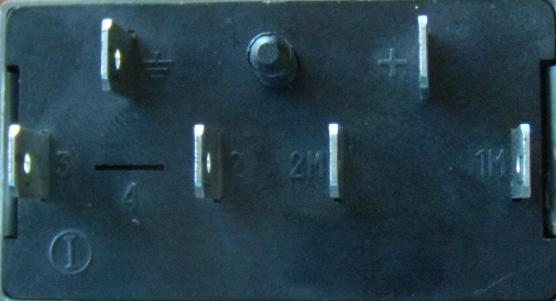

    Dioda w panelu mruhnie jak wciskam przycisk na panelu. Jak wciskam przycisk na pilocie/kluczyku to zielona nie zruga. Czerwona w kluczyku mruga, mam dwa takie same kluczyki ktore otwierają wszystkie zamki i uruchomiają silnik. Myśle ze są od kompletu.

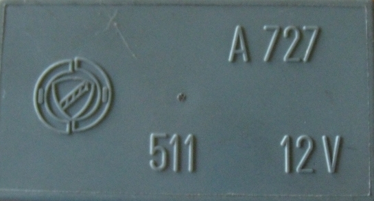

    To nie jest okej. Po wciśnięciu kluczo-pilota powinna na panelu zaświecić się zielona dioda. Czyli nie ma komunikacji klucz ---> panel
    (dziwne, tym bardziej, że jak mówisz to fabryczne kluczyki)
    Co innego jeśli zielona dioda świeciłaby się po naciśnięciu klucza a zamki nie zostałyby otwarte - wtedy wina po stronie przekaźnika cz. jak ze zdjęcia poniżej:
